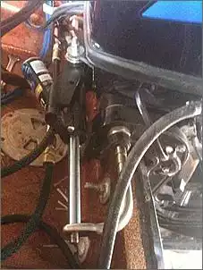

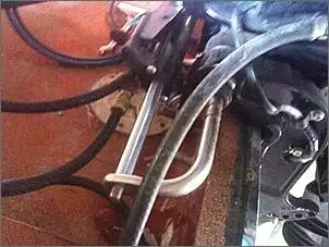

Nachdem meine Hydrauliklenkung bereits an einem Johnson 140PS und einem Mercury 40PS hing habe ich mich nun zu einem Tohatsu 50PS durchgerungen.
gesagt Getahn habe ich den Motor Montiert und die Lenkung gleich mit.
Problem: der Motor läst sich unheimlich schwer lenken. wieso? tja wenn ich meinen Augen Traue sieht das aus alsob die Zylinder leicht durchbiegen wollen... kann aber auch nur einbildung sein.
wo glaubt ihr drückt der Schuh?

Ist zwar geraten ,aber ich tip mal auf die Verschraubung vom Motorhebel .Zu stramm .Der Hebel muß genug Luft (Hülse und Teflonscheiben sitzen richtig ? ) haben um gleiten zu können .

mmmh. wenn ich nur eine Seite der Lenkung in das Ror des AB verschraube geht die Lenkung aber Leichter!

verschraubung ja, aber 2 Bolzen!
nuckel oder leiher ich mir da nichts aus, wenn ich nur eine seite Fixiere?
anders rum. bei 50ps kanns ja fast egal sein die lenkung soll ja das dreifache abkönnen?

Die BayStar-Lenkung ist für diesen Motor nicht geeignet.

Begründe deine Meinung doch bitte vlt kann man ja was basteln

Die mittlere Verbolzung sitzt zu weit vorn.
Die könnte man natürlich verändern. (neues Loch, anderen Lenkhebel...)
jedoch kann man den Motor nicht ankippen.
Die Befestigungsbügel vom Bracket sind im Weg.
Abhilfe würde ein Verlängern der Nirobügel der Lenkung um ca 50mm bringen, so dass der Zylinder weiter vorn läuft. (mittleren Lenkarm auch anpassen)

Ja das hatte ich ach schon gedacht. gibt es das als Standart zubehör?

Nein, die muß man dann selbst verlängern.
