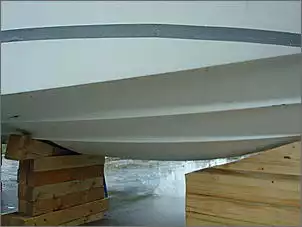

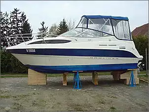

Nun ist es so weit statt im Wasser auf den Holzbock
Hits:	1026
Größe:	45,3 KB
Vorne und hinten ordentliche Bremsklötze so dass es sich nicht unerlaubt entfernt

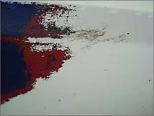

den Weichantifoulig habe ich mit Hochdruckwasserstrahl 250 bar entfernt
danach wurde mit Wassersandstrahllanze gearbeitet und der Preimer
bis aufs Gelcoat entfernt.

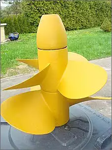

Und weil alles so schnell ging habe ich den Antrieb auch gleich
mit Wasser u. Glasperlengestrahlt jetz kann ich wenigstens lesen
dass da A5 Props drauf sind

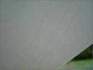

Und auch ein paar Schadstellen waren auch gleich aufgefallen
Risse im Gelcoat.

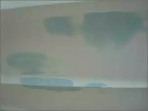

na weils noch nicht genug kaputt ist hab ich natürlich in meinem Übereifer
auf zwei drei Stellen bis aufs Harz durchgestrahlt

dur wirst die kommende Jahre zumindest kein unkraut auf dem hof haben
Grüße der Thorsten

Gestern alle Gelcoatschäden mit Epoxit Spachtel behandelt
Anhang 199441
Anhang 199443
hast du die mit epoxit verspachtelten stellen mit Gelcot nochmals überarbeitet oder lasst du die einfach so unterm dem neuen Af ?
Alt 30.05.2010, 23:19
Benutzerbild von immermutig
Registriert seit: 11.10.2009
Ort: ÖSTERREICH
Beiträge: 2.142
Boot: Bayliner 300; Honwave
nein Lucky
Epoxi Spachtel
dann mehrere Schichten Gelshied 200
