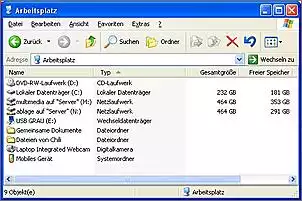

Wie kommst du denn darauf??
Netzwerklaufwerke sehen so im Arbeitsplatz aus:
Hits:	138
Größe:	49,4 KB

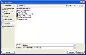

Und "Speichern unter..." aus Word heraus dann so:
Hits:	133
Größe:	25,7 KB
Die können fast vollständig wie lokale Festplatten verwendet werden.
