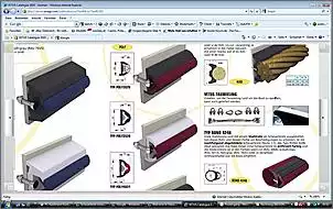

Hallo Leute wer hat Erfahrung mit Vinyl Scheuerleisten von Vetus
scheinen mir leicht verarbeitbar zu sein.
Typ POLY30W 30x26 mm
Abdeckleiste kobaltblau
Aber wie lange werden sie halten
Außerdem habe ich unter meiner Alten Scheuerleiste jede menge unnötige
Bohrungen wie soll ich die am bessten dauerhaft verschließen.
Mein Problem war Wassereinbruch undichtheiten durch stümperhafte Reparaturversuchen meiner Vorbesitzer.
http://viewer.zmags.com/publication/...#/ac73aaf8/202
LG. Hans

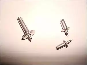

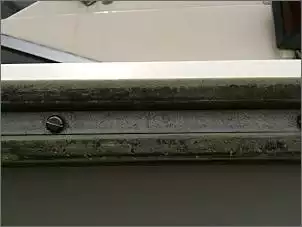

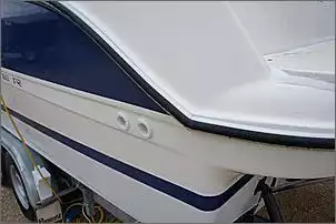

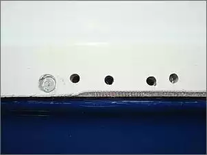

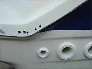

Bilder von meinem Lochsalat
so sieht`s rundherum aus

Hallo Hans,
nimm einen Kegelsenker und senke die Löcher an.
Dann Epoxi mit Microbubbles , oder einfach Talkum eidicken, weisse Farbpaste ,10% rein und die Löcher damit leicht überstehend füllen.
Eine PE Folie darüberlegen und bündig andrücken. Aushärten lassen,ggf leicht eben schleifen mit 6-800er und polieren.
Gruss Micha

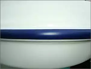

Ich hab mich jetzt entschieden der Preis ist super
die Qualität hoffe ich auch

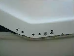

jetzt hab ich mir ein Hilfsmittel gebastelt
um die Bohrlöcher auf meine neue Scheuerleiste zu übertragen

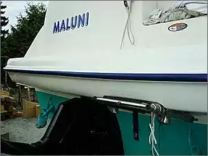

so sieht`s fertig aus, ich bin auch fertig auf den Nerven
dachte wär ein Spaziergang aber Löcher anpassen
und eine gerade Linie beibehalten und die schrauberei in der Bilge
ohne meinen geduldigen Sohn hätte ich das nicht geschafft
aber bei Aluleisten gibts wahrscheinlich andere Propleme

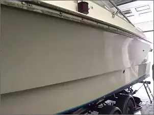

Hi Leute das muss ich jetzt loswerden
Die Kunststoffleiste ist nix für bissi schwerere Boote
Da sie sich beim Kranen durch den Gurt verformt und auszieht wie ein Kaugummi
Auch war ich ständig am einfädeln von der Kederleiste die durch die Fender ständig herausgedrückt wurde.
Also für schwerere Boote und großer hitze ist die Scheuerleiste ungeeignet.
Hab jetzt wieder eine Aluleiste verbauen lassen.

...aber nach dem Senken die Löcher noch mit Epoxy tränken
Freddy
