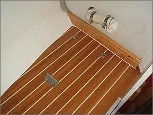

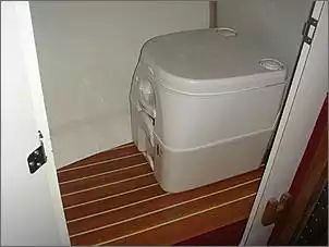

Zitat von captain Beitrag anzeigen
Dometic liefert Toiletten in ähnlicher Bauweise. Es gibt für jeden Typ einen Befestigungssatz. Ich habe diese Toilette verbaut und bin sehr zufrieden. Habe mir auch den Absaugsatz (wird statt des Entleerungsrüssels montiert) besorgt und werde noch eine Pumpe zum Lenzen über Bord einbauen.
Genau so habe ich das auch gemacht, funktioniert wunderbar.

Zitat von Eclipse197 Beitrag anzeigen
Gibt es den von Porta Potti nicht auch ein WC,welches schon mit Fäkalientank und Zerhacker ausgerüstet ist...
Nicht das ich wüsste,
ich habe lange gesucht und war letztendlich froh dass ich die Dometic Wurstbox mit Absauganschluss gefunden habe.
