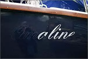

Ach wie ist das schön. Jedes Jahr ne neue Kiste. Jedes Jahr ist das Boot ein Meter zu klein. Aber nun ist erstmal Schluß mit dem Größenwahn. Gekauft wurde eine Condor 7 Kimmkielversion der Stoeberlwerft. Im Grunde ein Segler der Segelfertig ist, jedoch irgendwie noch nicht UNSER Schiff. Also an einigen Ecken und Kanten gezogen und geöffnet. Elektrik nachvollzogen. Das Ergebnis ernüchternd. Lüftungsgitter zu tief eingebaut, im Motorraum (wo kein Motor mehr ist) Löcher nicht geschlossen und dafür neue reingezimmert. Die Elektrik... ich sage mal ein Boot ist kein Auto...nebenbei auch rudimentär und unpraktisch. Posibeleuchtung so gebaut als wenn der Vorbesitzer nur im Dunkeln gesegelt jedoch nie gemotort ist.... (ja Götz auch im Dunkeln kann man segeln muss man aber nicht )
Ein Kimmkieler sollte es sein. Einfach relaxed trockenfallen lassen, die Kids zum Krebse schubsen schicken und den Grill anwerfen.
Zunächst musste es etwas für die Optik getan werden und ich habe die schon grauen Holzteile geschliffen und die Scheuerleisten 3x mit Epifanes Holzöllack und die Handläufe 3x mit Epifanes Bootslack lackiert
Hits:	1497
Größe:	21,7 KB
Omaline weicht langsam meinem Fingernagel

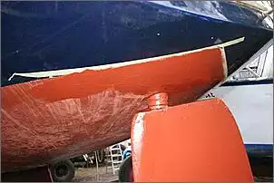

Unterwasserpass verlängert. Irgendwie war der unterwegs verhungert oder vergessen worden...

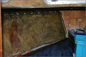

Nachdem Chris sich mit Spachtel und Drahtbürste an die Vorschiffskajüte gemacht hat sah es so aus...

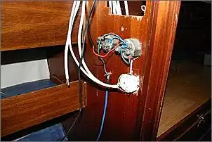

Erste Arbeiten am Schaltpanel
Hits:	1491
Größe:	29,9 KB
Schaltpanel von hinten

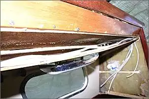

Kabel hinter die Deckenverkleidungen gelegt und Salonlampen direkt unter die Deckenverkleidung gesetzt.

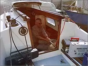

Hier treiben wir gerade eine Bohrung für ein Kabelrohr durch einen Schaumstoffauftriebskörber. Gibt ja kein Hecklicht und auch kein Kabel für Ladestrom des AB's

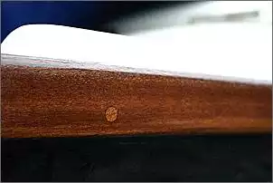

Heute war mal wieder so ein Tag wo man am liebsten alles schmeisst
Chris und ich wollte heute die Barbiepuppenwinschen gegen richtige Winschen tauschen. Hinter der Hundekoje war der Raum unter den Winschen ausgeschäumt. Dachten wir. Richtiger ist: Erst wurde mit GFK-Matten ein Boden unten den Süllinnenraum gelegt und danach Hundekoje ausgeschäumt. Sowas dämliches. Selbst die Ruderdollen und die Heckrelingsfüße sind nicht zu erreichen. Wenn das mal undicht ist... Soll das ein Schwimmkörper sein?!?
Nun bin ich am überlegen das so zu lassen und im Cockpit in der Süllinnenseite Wartungsluken einzusetzen.
Hat das schon mal einer gemacht? Am liebsten wären mir ja Fächer mit Klappdeckel zu abschließen. Doch die z.B. bei SVB erhältlichen sind zu tief.
Ausserdem wurde ich erleuchtet in einfacher Handwerkskunst im Schiffsbau: Es lachten mich jeden Menge Messingholzschrauben mit Dübeln an. Curryklemmen mit Schraube und Dübel, Grätings mit Schraube und Dübel
Hits:	1275
Größe:	37,5 KB

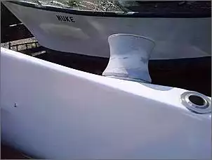

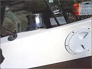

Heute waren dann die Spielzeugwinschen dran. Ich habe mich für die Wartungsluken entschieden und 2x D=170mm dafür vorgesehen. Die 140mm Bohrung dafür habe ich ca. 30cm von der Winsch entfernt angesetzt um die Statik der Süll unter der Winsch nicht zu schwächen. Nachdem ich die Bohrungen gesägt habe kam das nächste Elend in Form einer komplett ausgeschäumten Süll. Unangenehme Arbeit den Schaum auszustechen, auszukratzen. Danach Bohrungen für die neuen Winschen gesetzt und Winschen und Luken angebaut.
VORHER:
Hits:	1090
Größe:	19,5 KB
NACHHER:
Hits:	1114
Größe:	25,3 KB

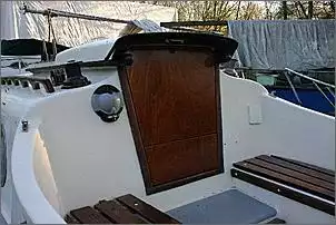

Die Holzplatten für die Steckschotts waren auch fertig und so habe ich die auch gleich mit Sikaflex auf das PVC Grundmaterial geklebt.
