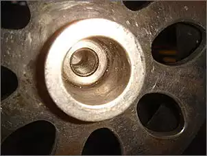

Kennt sich jemand aus mit diesen Riemenscheiben?
Wie kriege ich das Ding ab

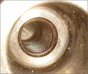

Es ist ein Gewinde zu sehen, war aber keine Schraube drin

Die Teile werden mit einem Schlaghammer demontiert!
Gruß Karsten

Die ist nur draufgeschlagen ohne jegliche Sicherung?

Stimmt!
Sollte UNF 5/8*18 Gewinde sein

Gehört das Gewinde zur Scheibe oder zur Welle?

Scheibe

Dann dient es zum "abziehen" der Scheibe, oder ist das ein Sackloch

Das ist ein Sackloch.

Wozu dann das Gewinde

Pieeeeeeettttttttttttttttttt
Da schraubste das Gewinde vom Schlaghammer rein. Dann ein paar schwungvolle Schläge mit dem Gewicht und ab iss der Mist.

Beschmierte Konstruktion.
Obwohl das garnicht wie ein Sackloch aussieht.
Da wird nicht zufällig doch eine Schraube bis auf die Welle durchgeschraubt um damit das Scheibchen ab zu drücken?
Ich kann mir garnicht vorstellen das man da mit einem Schlaghammer rumzimmern muß um das Rad abzutreiben.
Wäre aber sehr unelegant Und ob das Gewinde die Schläge verträgt?
Ok Karsten Du hast das wohl schon gemacht also wird das wohl so sein.
Hab ich wieder was gelernt .(wird gespeichert für den Fall der Fälle)
§ 1 jeder macht seins
Gruß Andreas

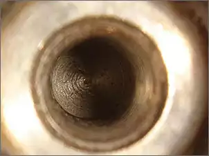

Piet nehme mal einen Schraubendreher und kratze leicht im Grund der Bohrung.
Sollte dort eine deutlich sichtbare Spur zu sehen sein stimmt meine Aussage. Wenn nicht ist es Stahl der Wapuwelle und die Scheibe wird heruntergespindelt!

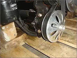

Hab noch Bilder:

Auf der Scheibe von der Servopumpe ist eine Schraube.

wenn ich mir den Versatz der U-Scheiben ansehe sieht das aus wie gewollt und nicht gekonnt

Könnt´s nicht evt. auch so sein?:
Das Gewinde ist in der Welle.
Die Welle ist konisch (Morse) ähnlich wie das Nockenwellenrad bei den kleinen VW-4-Zyl.OHC-Motoren.
Die Scheibe ist auch konisch und:
Die Schraube sichert die Scheibe auf der Welle indem sie den Scheibenkonus auf den Wellenkonus zieht.
Lösen sähe also analog zu den Nockenwellenrädern so aus:
Schraube raus. Dann von hinten (also der Pumpenseite) mit einem Durchschlag die Scheibe von der Pumpenwelle abdrücken.
Da gehört nun wirklich keine hin!
Das ist naheliegend, aber wie gesagt war da keine Schraube drin.
In dem Fall würde mir der ProllPulley spätestens bei 3000Upm wohl wie ein Diskus um die Ohren fliegen.
Hab auch schon ganz dezent versucht die Scheibe von hinten abzuschlagen, tut sich nix.
Und bevor ich da rumhämmer wie ein Berserker frag ich hier lieber mal nach obs nen Trick gibt.

Sondern

Meine Güte wo sind die Spezies hier???
Das sind Presspassungen, da wird nichts verschraubt!!!
In dem Fall würde der ProllPulley spätestens bei 3000Upm wie ein Diskus um die Ohren fliegen.
Die Scheibe hält auch ohne die Schraube, allein durch die Kegelform.
Ich glaube die Morseform ist irgend so ein Spezialwinkel, der einerseits selbstständiges Lösen verhindert, jedoch noch Lösbarkeit mit Werkzeugeinsatz ermöglicht. Ein Maschinenbauer kann das bestimmt besser erklären.
(Das Ganze setzt immer noch voraus, daß es wirklich so ist, wie ich annehme)
Bei dem von mir beschriebenen Beispiel ist die Scheibe bei den Benzinmotoren zusätzlich mit einem Halbmond auf der Welle in eine eindeutige Position bestimmt. Bei den Dieselmodellen fehlt dieser Halbmond und das Rad ist einzig durch die Klemmwirkung des Kegels gesichert. Eine Demontage eforderte einen sehr starken Hammerschlag.
Ich kann aber auch verstehen, daß Du das nicht probieren möchtest, solange Du nicht sicher bist, wie´s läuft...

Ich habe noch nie ,,Pulleys'' mit Sackloch gesehen !
MfG Michael

Dann erkläre Du doch Piet wie er die Scheibe herunter bekommt

Wir reden hier nicht von Lima oder Crankshaft Pulleyes
