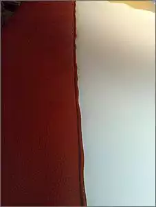

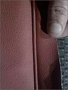

Hab jetzt beschlossen meine hintere Sitzbank etwas zu vergrößern,da sie nur eine Tiefe von 40 cm hat und ich,wenn ich mal drauf gelegen habe,immer einen halben Hüftschaden hatte
Ich werd hier mal etwas vom Verlauf berichten...
Getüfftelt habe ich heute auch schon mal etwas,wie ich am besten die Natübergänge nähe.
Hits:	1789
Größe:	37,2 KB
Hits:	1730
Größe:	23,5 KB
Hits:	1787
Größe:	36,1 KB
Pünktchen

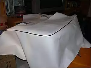

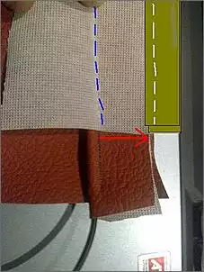

Ich habe jetzt am Wochenende auch den Bezug für meine Motorabdeckung genäht mit Keder.
Meine Erfahrung ist folgende:
Hits:	1912
Größe:	37,7 KB
Zuerst die beiden "Hauptschichten" (ich hab sie olivfarbig verlängert) zusammennähen und damit fixieren (weisse gestrichelte Naht). Und zwar so, dass diese Hilfsnaht genau so weit weg ist von der späteren Hauptnaht wie die Kederfahne breit ist.
Dann im zweiten Schritt den keder (auch Biese genannt) dazwischenschieben (roter Pfeil), bis der Keder mit seiner Fahne an der Hilfsnaht anliegt.
Dann kann man ganz in Ruhe die Hauptnaht setzen (blau gestrichelt), ohne dass die Teile verrutschen können.
Von kleben halte ich nichts, weil da schließlich mächtig Zug drauf lastet.
Anhang 190783

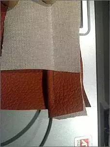

hi so wie versprochen posze ich ein paar fotos.
zu deiner frage zum verkleben der nähmaschinen nadel, da verklebt nichts kannst mir klauben. wenn du aber mit dem transport der maschine probleme hast sprüh das kunstleder mit ein wenig silikonspray ein. ist ein alter trick zuvor hat mann federweiss verwendet.
der nachteil von federweiss( talkum) ist das es wenn es feucht bekommt schwarz wird.
bitte seit nicht ungehalten wenn die fotos nicht gut genug sind. sagt einfach was ihr sehen möchtet.
zum beruflichen hintergrund von mir sei noch gesagt das ich bandagistenmeister bin. also gehört nähen einfach dazu.
bild 1: wenn kunstlederstreifen angestückelt werden müssen sollte der übergang ausgeschärft werden um einen sauberen fast nicht sichtbaren übergang zu bekommen
bild 2: so sieht es vernäht aus, dort wo die nadel steckt ist der übergang
bild 3: nur einfach mal als tipp, für den schuber des zips nähe ich immer ein dreieck auf um eventuelle beschädigungen durch den schuber am gfk zu vermeiden. in diese ,, garage,, für den schuber geb ich auch immer eine kleine portion amaturenfett daß der schuber nicht vergammelt.
lg alex
Anhang 190783
ich hoffe du hast mich falsch verstanden: ich klebe nur die kederschnur ins kunstleder.
auf die von dir beschriebene hilfsnaht verzichte ich weil ich unterteil-keder-oberteil auf einmal vernähe. da wird natürlich nichts geklebt.
ich gebe beim zuschnitt der teile 1cm nahtzugabe zeichne mir diese mit bleistift an, den kunstlederstreifen schneide ich auf 3,5cm breite zu somit ergibt sich wenn der keder zusammengeklebt ist genau wieder 1cm für die naht. also stoß auf stoß legen und nähen.
lg alex

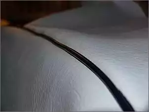

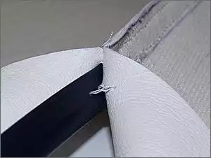

Ach so. Das mit dem Kleben hatte ich wirklich anders verstanden.
Ich bin kein Näh-Profi und ich nehme nur eine 100,- EUR Haushalts-Nähmaschine. Bei mir sieht das so aus (auf dem dritten Bild sieht man meine "Hilfsnaht" ganz gut). Die Kederschnur ist bei mir aus PVC. Sozusagen Billig-"Strangguss".
Hits:	1908
Größe:	54,7 KB
Hits:	1806
Größe:	48,7 KB
Hits:	1804
Größe:	56,9 KB

hi
na sieht ja nicht schlecht aus wie du es gemacht hast. respekt.
mit einer billignähmaschine bist halt nur leider gleich auch mal am ende weil diese nicht gut genug tranportieren. wirst sicher schon erlebt haben das die stiche mal sehr kurz sind obwohl du die stichweite größer gewählt hast.
der fertigkeder ist auch eine geile sache zum arbeiten, nur gibts die nicht in allen farben die so gewünscht werden.
wenn du das so nähst bekommst du bei engen rundungen probleme weil sich die naht nicht sauber umlegt
als tipp du kannst ruhig den keder bis ca 2 mm vor der naht einschneiden dann legt sich dieser schön nieder.
lg alex

Mein Keder ist voll wellig geworden
Hab ich die Fadenspannung zu fest eingestellt oder zu engmaschig genäht
Hits:	887
Größe:	13,7 KB
Pünktchen
