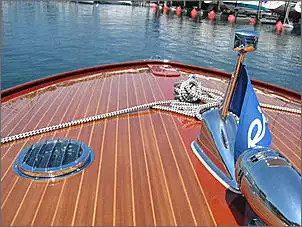

Seit einiger Zeit fragen wir uns warum es zwei Varianten beim Stabdeck gibt?
Traditionel wird beim Motorboot das Stabdeck parallel zum Kiel gelegt
Hits:	448
Größe:	49,0 KB
und beim Segelboot parallel zur Rumpfform.
Hits:	406
Größe:	28,8 KB
Das das heute immer wieder vermischt wird und wir viele Segelbootdecks auf Motorbooten
und wenig Motorbootdecks auf Segelbooten finden ist sicher aus Unwissenheit entstanden.
Aber warum gibt es diese beiden Formen?
Und warum mit der Segelboot - Motorboot Abgrenzung?
Kann da mal jemand Licht ins Dunkel bringen

Man sieht es eigentlich schon am MoBo-Bild, was D.a.d.N im Eingangsbeitrag eingestellt hat. Das Motorboot-Deck mit den parallelen Stäben sieht ordentlcih und gut gearbeitet aus, das paßt so. Wenn man sich jetzt vorstellt, die Stäbe würden parallel zur Deckskante laufen - nee, das würde man doch nicht so haben wollen...
