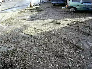

Standard Hier mal das Elend:
Hits:	456
Größe:	82,4 KB
Wie man sieht hatte ich recht "erfolgreich" versucht heute ne Runde mit dem Stapler zu drehen.
Noch dazu durchs räumen ist ja wieder Kies flöten gegangen...

Habe mir dein Bild gerade nochmal angeschaut.Las deine Frau erst moos und unkräuter entfernen. sonst bekommst du nie richtigen halt

Ich glaube ich leg mir gleich den zu und spare mir die Hofsanierung...
Fehlen mir nur noch
knapp 14000€, aber das würde wohl der Hof auch kosten...
Ich werde nicht 20cm tief ausbuddeln, da ich es wegen der EG nicht darf, und auch nicht will ,da dieses Geld dann hier liegt, und ich es nicht mitnehmen kann..
(Aber mir ist schon klar das das Ergebnis nicht top wird, in Schweden dann weiß ich wie ich nen Kieshof perfekt machen kann Thanks)
PS: Braucht niemand nen schicken Linde H15d Baujahr 1965?gibts zum Schnäppchenpreis von 15500€

Nen Kieshof kannste immer vergessen weil das Korn rund ist und zum rollen neigt. Wenn nimmt man gebrochenes Korn und das ganze abgestuft also von 1-45 mm oder ähnlich damit das Wasser noch nach unten raus-ziehen kann. Alternativ bei dünnen Aufbauschichten oder nachgiebigem Untergrund kannst du auch mit thermoverdichtetem Vlies als Unterlage arbeiten.
Es gibt immer viele Wege die zum Ziel führen. Nur mit 6 to Material auf 100m² ist so wie mit nem Eimer Wasser die Ostsee auffüllen

Mach mal wie "Balu" schreibt, alles andere funzt nicht. Je mehr Du jetzt rüttelst je mehr Wasser und Schlamm kommt nach oben, außerdem ist der Kies "rundförmig" und läst sich ohne Beigabe von Zement nicht verdichten bzw. erhärten. Wie gesagt abwarten, trocknen lassen , ausprobieren, sonst 20 cm auskoffern und mit Kalkstei-Mineralgemisch Körnung 0-45 Bzw. bis 56 auffüllen und abrütteln . je nach Rüttelplatte in 2-3 Lagen rütteln. und noch was " Wer am Wege baut, hat viele Meister " Schüppe hoch / Hacke tief, frohes schaffen !
Gruß Ernst

@ Stephan123 ja glaub ich ja dann mach ich halt einen Splitthof oder so Umgangssprachlich heißt das bei uns Kieshof
Aber dr Aufwand ist mir bewußt aber in Ermengelung passender Maschinen würde es viel zu teuer und nach dazu dürfte ich das nicht machen weil mein Brüderchen auf der Lauer liegt mir wegen der Eg eine reinzuwürgen..
In Schweden hab ich dann die Maschinchen (look at the picture) und kann mich mal ne Woche spielen und das selbst aber gut zu machen...
Aber hier in D schmeiß ich mein Geld nicht auf die Straße (sehr passende Metapher)
