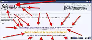

Alt 03.02.2010, 16:46
Benutzerbild von PderSkipper
Registriert seit: 20.05.2006
Ort: inne Päärle
Beiträge: 6.470
Zitat von therealmatrix Beitrag anzeigen
Woher kann man das Mercruiser beziehen?
Gruss Michael
Gute Frage
Hits:	362
Größe:	38,9 KB

Alt 03.02.2010, 21:38
therealmatrix therealmatrix ist offline
Registriert seit: 03.06.2009
Ort: Waldshut-Tiengen
Beiträge: 80
Boot: Sea Ray 230 OV Signature
19 Danke in 17 Beiträgen
ok, jetzt hab ich es auch gesehen.
danke, Gruß Michael.
Alt 03.02.2010, 21:43
Benutzerbild von Fourwinnzler
Fourwinnzler Fourwinnzler ist offline
Registriert seit: 14.05.2007
Ort: im Norden
Beiträge: 629
Boot: öfter andere, immer zu langsame
Rufzeichen oder MMSI: Huup
740 Danke in 359 Beiträgen
Für welchen Pfeil hast Du Dich entschieden?
der frühe Vogel fängt den Wurm... und die späte Katze den frühen Vogel...
Alt 04.02.2010, 21:39
Beiträge: 80
Der 3. Von Links unten der diagonal nach rechts oben zeigt. :-D
