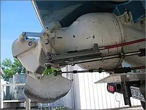

ein jet pumpt immer sobald die maschine läuft...
guckst du
gruß jens
