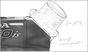

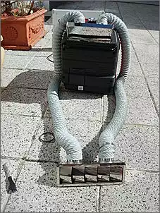

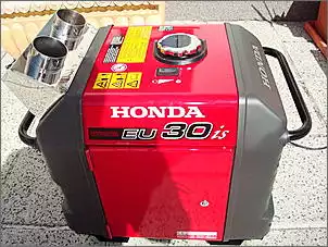

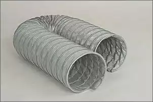

Ich bin gerade dabei mir zu überlegen wie ich die Abgase und Abluft aus den Moterraum befördere.
Der Stromerzeuger hat den Auspuff innenliegend und befördrt die Abgase mittels Motorkühlung ( Gebläse ) aus dem Schallschutzgehäuse raus.

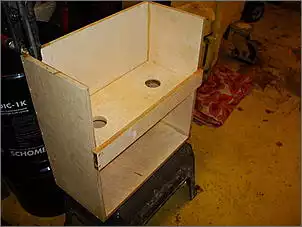

Ich möchte am Gebläseausgang einen GFK Abluftkasten ( Eigenbau ) montieren
mit zwei Rohrstutzen a 80 mm Durchmesser und die über einen Entlüftungskasten ebenfalls GFK durch die Bordwand leiten.
Als Verbindung möchte ich hitzefeste Abluftschläuche verwenden.
bin auf der suche nach geeineten Borddurchlässen die auch noch einigermaßen gut aussehen.

Wie heiß sind denn die Abgase?
sonst könntest du die doch einfach mit deinem gezeigten Waschmaschinenschlauch an die Motorraumentlüftung klemmen oder?
Als Aufsatz für den Auslass vom Generator könntest du ja ein Negativmodell bauen, in der Form wie ein Aufsatz eines Staubsaugers, also unten Rechteck und rund auslaufend

Ist kein Waschmaschinenschlauch sondern ein hochwertiger Glasseidenschlauch Temperaturbeständig bis 450°.
Obwohl die Abgastemperatur bei weiten nicht so hoch ist da sie mit der Motorlüftung des Aggregates stark verdünnt ist.
Ich werde das Aggregat einmal 3 Stunden unter belastung laufen lassen und die Abgastemperatur messen dann kann ich mehr dazu sagen.
Schwarze Abgase ?
Es werden ca 0,6 bis 1,2 liter Benzin in der Stunde verbrannt natürlich werden sich nach einiger zeit schwärzungen zeigen.
Desshalb möchte ich das getrennt von der Motorraumlüftung haben.
LG. Hans

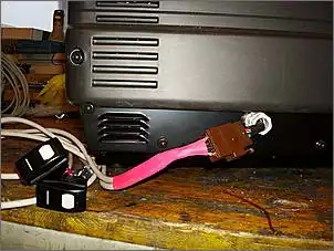

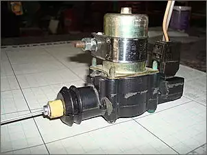

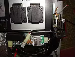

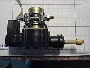

Hallo gute Lösung für Ferngesteuerten Choker
Da ich das Aggregat im Motorraum verbaue muss ich den Choker und das Startschloß verlegen.
Für den Choker verwene ich einen Zentralverriegelungsmotor aus den KFZ Bereich kostet nix.
Hier ein paar Bilder
Hits:	1747
Größe:	31,2 KB
Hits:	1783
Größe:	37,1 KB
Hits:	1826
Größe:	37,1 KB
Bowdenzug € 3,50
Zentralverriegelungsmotor ( Gebraucht ) € 0,00
LG. Hans

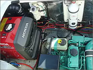

Hallo!

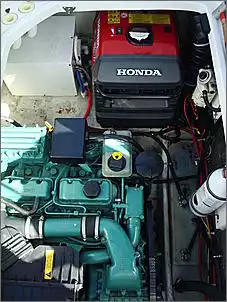

Wenn ihr wollt, kann ich euch einige Erfahrungen zu diesem Thema weitergeben. Ich habe einen Honda Eu20i im Motorraum verbaut.
Siehe http://www.boote-forum.de/showthread.php?t=22337. Bei mir wird Abgas und Kühlluft getrennt nach außen geführt.
Abgasdurchführung:
Ich habe jetzt die 3. Abgasdurchführungen, die endlich funktioniert. ISt aus VA, hat aber eigene Hitzeisolatoren gegen das GFK der Bootswand (Webasto).
Agbasschlauch:
Auch bereits die 3 Version, da die meisten nicht gasdicht waren, manche sind bei längerem Betrieb durch Vibration am Anschluß der Abgasdurchführung abgerissen. Es entsteht dann eine Abgassammlung im Motorraum, die sich durch die absolut nicht dichten Trennwände der Achterkabine in die Kajüte ziehen. Nicht wirklich gut. Daher ist Abgasdichtheit einer der wichtigsten Punkte.
Isolation Agbasschlauch:
Es gab am Anfang abgeschmolzene Stromleitungen und Gummischläuche in der Nähe der Abgasleitung. Jetzt verwende ich ein spezielles Material einer deutschen Firma des Automobilbaus aus Keramikfaser, das klappt mit einem Abstand von 5cm nach allen Richtungen problemlos.
Andere Varianten die bei uns laufen sind ein wassergekühlter Abgasschlauch (außen mit einer Kupferschlange umwickelt und elektrischer Wasserpumpe) oder der Abgassschlauch wird mit speziellen Führungen innerhalb des Abluftschlauches nach außen geführt. Das ergibt aber wieder große sichtbare Öffnungen am Boot nach außen, die nicht unbedingt schön sind. Bei der 2-Schlauch Version führe ich die Abluft von innen zu den Luftansaugungen des Motors und benötige daher keine zusätzliche(n) Abluftöffnunge(n) im Boot. Nur die kleine Abgasdurchfürung für den Abgasschlauch. Mit Abluft-Abgasgemisch würde ich das nicht empfehlen, sondern eine eigene Abluft-Abgasdurchführung im Boot vorsehen, die gewährleistet, das möglichst keine Abgase in den Motorraum gelangen können.
GFK Haube Abluft:
Das wenigste Problem, muss aber getempert werden. Epoxy mit Spezialhärter verwenden und nach Spezifikation ca. 12-24 Std. bei ca. 180 Grad tempern (z.B. Backherd). Sonst wird das Ding im Betrieb weich.
Die Materialien die Honda selbst bei diesen Deckeln verwendet, habe eine Knetpunkt ab ca. 200 Grad.
Ich verwende 2 x 100 mm Auto-Heizungsschläuche. Bei weniger Querschnitt kam es zu höheren Temperaturen.
Zusatztank f. Generator:
Ist wieder zusätzliches Gewicht im Heck, außerdem muss man den immer extra betanken. Die Ami-Boote mit Benzinmotoren habe fast alle einen 2. Anschluss am Hauptbenzintank. Anschlussgarnitur kaufen und Gerät dort anschließen hat sich bei mir bestens bewährt.
Gewicht Honda Generator:
Gewicht von 61kg (EU30i) im Heck des Bootes wird sich negativ auf das Fahrverhalten auswirken. Es sollten Gegenmasnahmen zum Gewichtstrimm in der Längsachse angedacht werden. Meistens kommenen dann auch noch größere, oder mehrere Batterien zum Einsatz, welches das Problem verstärkten. Würde ich heute das ganze nochmal machen, käme der Gewichtsverteilung noch mehr Bedeutung zu. Ich würde versuchen, schwere Dinge noch weiter nach vorne (Richtung Schwerpunkt) zu rücken, um das Zusatzgewicht im Fahrverhalten zu neutralisieren. Das wirkt sich speziell bei Fahrten in rauhem Wasser sehr positiv aus. Jetzt löse ich es so, dass ich die Beladung mit schweren Dingen (Getränke usw.) hautsächlich in den Bug verlagere, und nur leichte Dinge in die Achterkabine während der Fahrt lagere.
Lautstärke:
Die Lautstärkeentwicklung ist einfach zu hoch und mit der Zeit unangenehm. Wird immer wieder von Nachbarliegern angesprochen. Kein Vergleich mit Bootsgeneratoren wie z.B. Fischer Panda oder Paguro, den es auch schon ab ca. 75kg gibt. Wir haben zur Zeit 2 Lösungsansätze zur Lautstärkereduzierung. Die erste ist ein Zusatzschalldämpfer im Motorraum, der nicht zu klein sein darf, sonst bringt er nichts. Verwenden wir bei der wassergekühlten Abgasschlauchversion. Ein sehr einfache und effiziente hat sich heuer bewährt. Hier wird eine Webasto Abgas-Boarddurchführung verwendet, die auf der Außenseite des Bootes einen 90 Grad Bogen nach unten macht. Auf diesen Bogen wird beim Liegen in Buchten oder Häfen ein Rohr aufgesteckt, dass ca. 15 cm in das Wasser reicht. Das Rohr hat spezielle Lochungen im Wasserbereich und verteilt das Abgas unter Wasser in lauter kleine Bläschen. Das Rohr selbst wird mit einem Silikonschlauch von Turboladern (gibt online zu Bestellen im Motorsportfachhandel) nur aufgesteckt, braucht keine zusätzliche Befestigung. Die gemessene Geräuchreduktion beträgt ca. 20db in 50cm Entfernung. Diese System hat sich heuer in vielen Stunden bewärt, ohne merkbare Probleme mit dem Generator.
Schöne Grüße
Richard

Ralf (Bär-Liner) hatte mich nach der Kraftstoffversorgung gefragt, wozu ich mich mal äussern möchte:
Wir betreiben den Generator momentan ausschliesslich mit Gas aus der ganz "normalen" Campinggasflasche, daher habe keine Erfahrung mit der Benzinversorgung.
Da wir den Generator im Boot aber eventuell doch mit Benzin versorgen müssen (es gibt auf dem Boot keine Gasanlage) habe ich mich schon mal etwas damit befasst.
Die Anleitung sagt ja recht genau aus, wie hoch die eingebaute Pumpe (ganz simples Ding, arbeitet mit dem Druck im Kurbelwellengehäuse) ansaugen kann (30 cm). Das wird wahrscheinlich bei den meisten Booten zum Problem, wenn man den Sprit aus dem Haupttank entnehmen will.
Hier müsste man wohl eine elektrische Pumpe (geregelt?) einbauen, keine Ahnung, wie sich das mit dem Vergaser verträgt?
Unsere Gassteuerung könnte prinzipiell auch eine Benzineinspritzdüse steuern, dann brauchen wir definitiv eine solche Pumpe. Wenn ich mal Zeit habe, dann mache ich mal einen Versuch.

Endlich gehts weiter jetzt hat das Aggregat einmal probegesessen
war sehr eng
Hits:	595
Größe:	49,0 KB
Hits:	673
Größe:	53,8 KB
LG. Hans

nun nur noch der Probelauf mit den Abluftschläuchen 5 Stunden
Ablufttemperatur am Gerät ca 100° Gerätebelastung mit einem angeschossenem 2,5 kW Heizlüfter
Hits:	514
Größe:	56,5 KB
Hits:	510
Größe:	55,4 KB
ID:	195333 Klicken Sie auf die Grafik für eine größere Ansicht
Hits:	540
Größe:	71,3 KB
und die Fernsteuerschaltung für Start Stop Choke
Hits:	489
Größe:	45,4 KB
und ein Batteriekasten mußte für mehr Platz sorgen
die Batterien werden jetzt übereinander verbaut
Der Kasten wird noch weiß gestrichen
Hits:	442
Größe:	32,1 KB
LG. Hans

Hallo Hans!
Schaut gut aus. Bist auch ein richtiger Tüftler.
Welche Temperaturen halten die Schläuche aus?
Welchen Durchmesser hast Du dafür gewählt?
Wenn Du den Test im geschlossenen Motorraum laufen läßt, steigen die Temperaturen noch etwas an.

Ja bin noch am probieren und messen werd erst sehen wenn alles Schotts dicht sind
