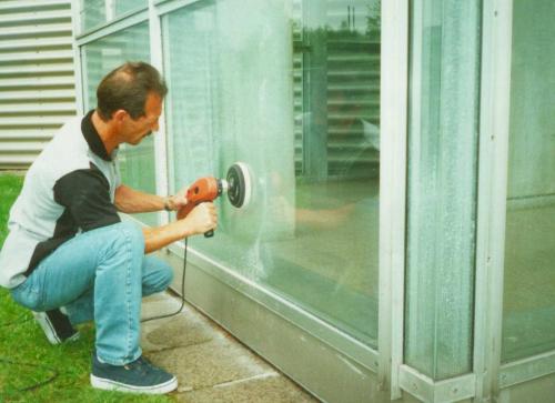

Das ist einfach, aber bitte nicht mit Kratzerentfernung verwechseln, das geht, ist aber Spezialistensache.
Ich habe zwei Produkte dafür, 1. Ein Pulver auf Basis Ceriumoxid, ds mit wasser und einem entsprechenden Pad für Polierarbeiten (feine Haarkratzer polieren und Auslaugeungen aufarbeiten) gemacht ist.
Zum anderen Ultimo Polish, eine spezielle Rezeptur für schnelles Polieren.
Ich stell morgen (heute) mal Bilder rein wie sowas aussieht.
Kunststoff"glas" könnte man theoretisch auch Polieren, wenn allerdings schon Risse zu sehen sind ist es aus. Das sind Spannungsrisse, die meist durch Versprödungen als Resultat aus UV-Belastung herrühren.
so long -> Tom

So, hier nun das versprochene Bild.
Es handelt sich um Glas, das durch eine Bewässerungsanlage über zwei Jahre zunächst mit Kalkaufschichtungen und danach/dadurch ausgelaugt wurde. Der Grauschleier ist nich reversibel und kann nur noch durch Polieren entfernt werden. Danach wird auf Basis von Silanen ein hochmodernes Nanoprodukt von uns appliziert um dem Glas von nun an einen Auslaugungsschutz zu geben. Es ist keine Kalkschicht auf dem Glas, es ist ausgelaugt.
so long -> Tom
