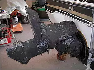

nachdem ich hier schon seid einigen Jahren mitlese wir es heute Zeit meinen ersten Beitrag zu schreiben.
Hab mich am Wochenende endlich wieder dazu durchgerungen mir ein kleines Boot zuzulegen. (Mein erstes wechselte unfreiwillig den Besitzer )
Leider konnte mir der alte Besitzer kaum Unterlagen aushändigen bzw etwas zu dem Boot sagen.
Mich tät es nun mal interessieren um was für ein Motor bzw welche Z-Antrieb es sich handelt.
Die einzigen Daten die ich habe sind vom Motor:
Hersteller: Ford
Motor Fabrikat: GM1955
Leistung: 58,82Kw
Mit weiteren Bildern kann ich leider erst dienen,wenn ich das Boot überführt habe.
MfG Matze

Könnte ein alter OMC sein
Frag mal Andywmotorrad

Der Antrieb ist ein OMC Stringer elektrisch geschaltet Kurzschaft , Baujahr zwischen 68-77.
Der 90 PS Ford Motor wurden zwischen 1965 und 1971 verbaut .
mfg Andy

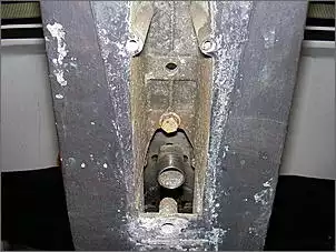

Noch ein Bild für'n Andy....

Die Abdeckkappe vom Ball Gear fehlt,da läuft dir Wasser durch die Verzahnung ins Getriebe ,das Gewinde und die Sicherungsmutter rosten dir weg .
Die Bilder zeigen dir ein Ballgear wie es sein sollte (unter der Kappe kommt Seewasserfestes Fett) und die Ablasschrauben .
