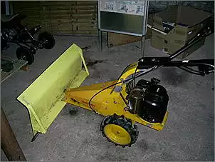

Meine Motorhacke zum Schneeschieber umgebaut.
Geht mittelmässig. Ist zu schnell. Muss die Räder leicht durchdrehen lassen(durch zurückhalten)

Saubere Arbeit, kann ich mir den mal für meine Auffahrt ausleihen ?!
Was ist auf dem oberen Bild passiert ? Achsbruch ??
ne motorhacke hat normalerweise keine gummireifen
Richtig!
In die hohle Welle der Grubberräder habe ich die mit einem 20er Rundeisen versehenen Gummiräder eingesteckt. Das Rundeisen ist eine Bootswelle vom Sportboot mit Einbaumotor von 1970. Also nichts wegwerfen.
