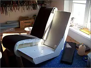

Alt 17.12.2009, 18:02
Zitat von BodenseeAndy Beitrag anzeigen
.......Hat jemand von Euch auch schon mal einen Sitz selbst gebaut ? (Fotos !!!)
Evtl. sogar auf GFK ?
Mit Lehne ? .........

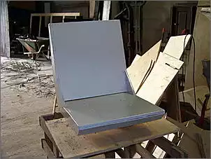

Hier einen von zwei Einzelsitzen.
Sperrholz /Wasserfestverleimt danach Schutzfarbe
Von Unten noch ohne Bodenplatte
Hits:	732
Größe:	41,7 KB

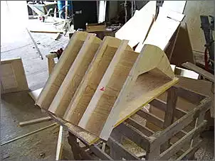

Lehne noch ohne hintere Abdeckung
Hits:	698
Größe:	47,4 KB

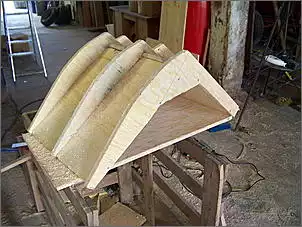

Fertiger Rohbau
Hits:	829
Größe:	38,3 KB
Hits:	660
Größe:	63,3 KB
Alt 17.12.2009, 18:10

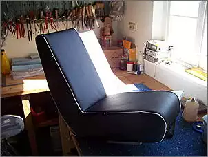

Weiter mit der Polsterung
Hier erst als Test für den Schaumaufbau und die Nähte
Hits:	660
Größe:	34,9 KB
Hits:	719
Größe:	87,8 KB
Von den fertigen Sitzen hab ich noch kein Bild

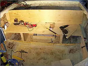

Weiter mit der Sitzbank im selben Boot
Auch hier ein Rohbau ohne Frontplatte und ohne die Löcher für die Staufächer
Hits:	1610
Größe:	43,7 KB

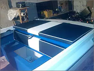

Alt 17.12.2009, 18:18
Auch das ist mit Schutzlack behandelt worden um dann einen Teppich zu verkleben.
Oder besser zu verspannen.
Hits:	945
Größe:	43,7 KB
Danach werden die Polster, die auf seperaten Hölzern befestigt sind, von hinten verschraubt.
Hier liegt das Lehnen Polster noch lose im Boot
Hits:	1555
Größe:	77,1 KB
Auch hier gibt es noch keine Fotos vom Ergebniss da das Boot noch nicht fertig ist
Hits:	712
Größe:	43,9 KB
Das ist der Zustand im Moment.
Weiter wenn es wieder mindestens +3 Grad "Warm" ist.

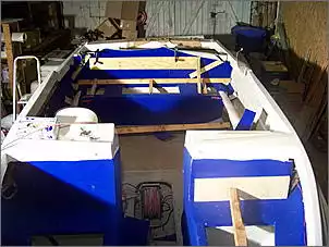

Ich fang gerade an:
http://www.boote-forum.de/showpost.p...9&postcount=35
Vorne sollen die Tanks hin und hinten Stauraum...
Inzwischen hab ich die Rückenlehnen dran, am Wochenende gehts weiter
Felix

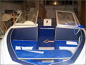

Alt 19.12.2009, 15:55
Benutzerbild von Carlson
Carlson Carlson ist offline
Registriert seit: 20.02.2006
Beiträge: 3.335

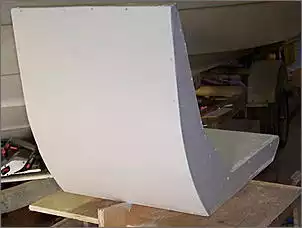

Hier ein Foto von meiner Rücksitzbank vorher, im Baustadium, ein Foto wie es aussah und wie es aussieht...
Hits:	552
Größe:	99,8 KB
ID:	176498   Klicken Sie auf die Grafik für eine größere Ansicht
Hits:	586
Größe:	29,8 KB
ID:	176500   Klicken Sie auf die Grafik für eine größere Ansicht
