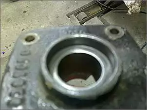

Besser ging es nicht
Hits:	206
Größe:	29,9 KB
Pünktchen

Ein besseres Bild
Hits:	179
Größe:	43,2 KB

Wenn Du die Dichtfläche auf der Rückseite auch so fein sauber bekommst und neue Dichtungen einsetzt, wird das schon
Gruß 45meilen

Du Andi, Frank meinte den Stift bzw. die Buchse die dann auf der Dichtlippe sich abdreht, die sollst ablaufen lassen
Hits:	150
Größe:	30,6 KB
