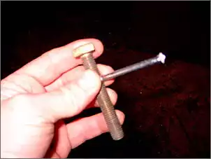

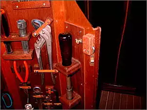

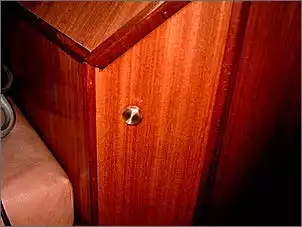

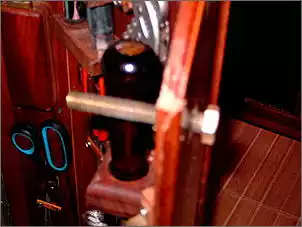

Seit 3 Jahren ärgere ich mich schon über meine Schranktür,die während der Fahrt immer aufgeht.Jetzt bin ich endlich mal soweit gekommen ein vernünftigen Griff zu bauen.
Ausgangsmaterial ist eine Messingschraube M12.In der Ständerbohrmaschine kann man den Schraubenkopf nach Geschmack,mit Schleifpapier, etwas abrunden.
Hits:	2803
Größe:	22,7 KB
Durch das Gewinde der Messingschraube habe ich ein M6 Gewinde gebohrt

Durch die Schrankwand ein M12 Gewinde
Hits:	2779
Größe:	68,0 KB

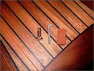

Den Haken habe ich seitlich etwas flachgefeilt damit er sich in der Führung nicht drehen kann
und so eine exakte Position hat
Hits:	2752
Größe:	38,6 KB
In dieser Position sollte der Haken in die Öse fassen

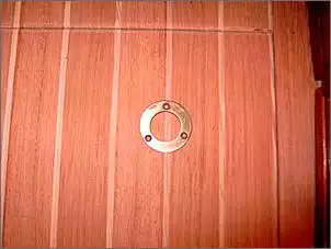

Hier bin ich gerade mit beschäftigt.
Einfache Bodenheber bekommt man nicht unter 10Euro und nur ein Loch in den Boden bohren sieht auch nicht aus.
Ich habe mir Messing Unterlegscheiben mit einem Außendurchmesser von 36 mm besorgt.Allerdings brauche ich jetzt einen Forstnerbohrer diesen Durchmessers um Sie zu versenken.Hoffe das ich mir einen ausleihen kann,weil man Ihn ja sonst eher nicht braucht.Wenn Sparen,denn auch richtig!!
Wie man sieht muß man sehr genau bohren damit es vernünftig aussieht.Vorher waren Sie im Teppich eingelassen,da war der Abstand der Schrauben ok,aber jetzt muß ich wohl noch ein Paar neue machen.

Natürlich muß noch ein Loch in der Größe des Innen Durchmesser gebohrt werden.

Auch sowas kann man doch selber bauen,oder muß man da 20 Euro für ausgeben?
Einfache Bodenheber bekommt man nicht unter 10Euro und nur ein Loch in den Boden bohren sieht auch nicht aus....
...und wenn du dafür einfach die Fingerringe aus Teak nimmst?
Diese Dinger für die Türen/Schapps, na ja du weißt schon.
Mfg Thomas
Im Bereich von 5.-€ fang ich nicht das Basteln an……….

@Christo Cologne:
Fingerringe aus Teak sind mir zu hell,da das Afzelia noch sehr nachdunkelt.
Meinst Du das man sie etwas einläßt,verleimt und bündig schleift?
Auch eine gute Idee.
@Herbert:
Selbst auf unseren kleinen Boot brauche ich 16 Stück davon,und da lohnt es sich schon,finde ich.
Mfg Thomas

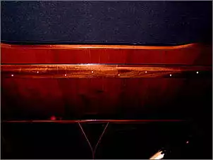

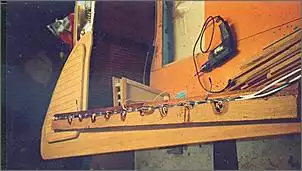

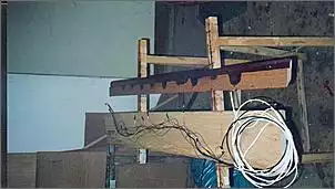

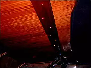

Standard Spielerei mit Led's
Wer Lust hat,kann überall kleine Led's verstecken.Macht echt Spaß und wenns draußen zu kalt ist nimmt manns mit ins Wohnzimmer.
Hier mal ein Beispiel.
Hits:	2242
Größe:	30,3 KB

Mfg Thomas

Uiii, das mach ich bei meinem in der vorderen Kammer an der Decke auch...
