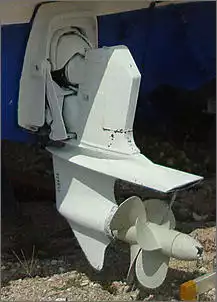

Hallo Volvo Spezialisten
wer weiß welche Propeller da montiert sind hab keine Möglichkeit eine Nummer abzulesen Boot ist in HR.
Motorisierung KAD 32 PS 161
Getriebeuntersetzung 1,95:1
Boot Bayliner 245 Ciera
Propeller Aluminium
Hits:	466
Größe:	35,7 KB
habe hier noch eine Angabe mit der ich nichts anfangen kann
( Prop Size: Volvo 160 HP Option 31540 )
LG. Hans

Tippe auf A6 +- eine Nummer
28 Fuß Sealine fährt mit 2 x KAD32 A6
Andy

Hallo Andy,
grundsätzlich OK, aber ein 24 ft. bayliner mit 1 x KAD 32 muß definitiv einen A4 haben, mit dem A6 kommt der nicht auf Drehzahl, geschweige denn, vernünftig ins Gleiten. Um letzte Zweifel ausrzuräumen, würd ich die Props demontieren lassen und reinigen, dann die Nummer ablesen und, sofern die Drehzahl stimmt, nachkaufen...
Joachim

Rein vom anschauen sind das A4, höchstens A5.

kann es auch ein A7 Propeller sein
wurde mit diesen Boot getestet ( Bella 655 ) hat 1650 Kg
meine Bayliner hat ca 2400 Kg
Meine Sessa, 7 m, 2.3 Tonnen, KAD31, hat A6 Propeller. Paßt optimal!

OK,
möglich, das ich mich täusche, will ich nicht ausschließen. Ich greife nur auf meine 17-jährige Erfahrung in dieser Branche und ca. 200 ausgelieferte Boote zurück.
Ich habe allerdings auch schon oft feststellen müssen, das die Bezeichnung "paßt optimal" Auslegungssache war und nach einigen (dennoch durchgeführten) Tests mit verschiedenen Propellern zum Teil gravierende Verbesserungen in den Fahrleistungen gebracht haben....
Grüße vom Oberrhein...
Joachim
Hallo Joachim,
wenn ich bei Vollgas exakt die Nenndrehzahl erreiche, dann paßt er wohl doch optimal und das ganze ist keine Auslegungssache mehr?

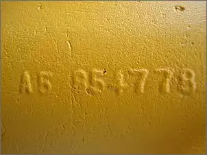

Hallo hab fast drauf vergessen es ist ein A5 Prop
würde aber gern mal eine garnitur A6 ausprbieren wer hat so etwas

Achja muss richtigstellen ist ein frisierter A5
hatte einen neuen A5 probiert und die Drehzahl ging durch die Decke
Deshalb einen A6 und gut wars.
