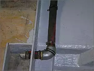

Auch wenn ich in der Fragestellung ausser in der Überschrift nichts von
Füllschlauch für Tank verlegen - enge Biegeradien
erkennen kann.
So verlege ich enge Radien:
Hits:	639
Größe:	80,8 KB
Ja ich weiß das da jeweils die zweite Schelle noch fehlt.
erkennen kann.
Anhang 175102
Mensch Henning, das sieht ja richtig PRO maessig aus !!!

Hallo Uli, welch ein Zufall hatte Gestern genau das gleiche Problem !
Bei mir ist gleich neben dem Einfüllstutzen der Tank, habe mir aus VA Bögen eine
Benzinachterbahn geschweißt, hat zwar den Nachteil, das immer etwas Sprit im Rohr
bleibt, lies sich aber nicht vermeiden. Hatte erst an Kühlerschlauch mit Bogen gedacht, aber mit den Rohr geht es recht gut.
Mach doch mal ein Bild wenn es geht, dann kann man es sich besser vorstellen.

das mit dem Bogen ist eine super Idee !! das werde ich auch so machen.
Zur besseren Übersicht hier zwei Bilder
Das Bild mit den 25l Tanks ist noch von der Kaufbesichtigung. Der zum Einsatz kommende Tank ist leider nicht drauf, den habe ich heute Nacht noch wieder ausgebaut.
Da das Problem mit den engen Bögen jetzt gelöst ist habe ich noch eine Frage bezüglich der Führung des Schlauches.
Auf dem Bild mit den zwei 25l Tanks ist ein Steg zu sehen. Vor dem Steg ist in der jetzigen Tankposition der Tankeinlass. Am liebsten würde ich den ganzen Kram hinter diesen Steg setzen. Dafür müsste ich einen Teil des Schaumes entfernen und mir die Arme für die Montage verknoten ;)
Dann würde mir ein Winkel reichen und der Schlauch hängt dann auch nicht mehr durch.

Habe das gleiche Problem mit den engen Radien, die es in den 'Kurven' immer etwas quetscht und/oder die durchhängen - und beim Diesel tanken ist es sowieso blöd, weil der dann so schäumt, dass ein Tankvorgang Stunden dauert...
Ich füll schon fast immer meine Kanister voll und betanke die JASNA damit - das geht besser (zumal ich die Sch....tanke in Krk sowieso nicht mit dem Boot anfahre)
Wenn man so ein Metall-Knie dazwischen baut - aus was für einem Metall muss/soll/kann das sein bei Diesel?
Volker

[quote=Volker;
Ich habe Rohr aus VA genommen, aber vorher war normales Stahlrohr dran, da der Tank eh nur aus Stahl ist.

.........Wenn man so ein Metall-Knie dazwischen baut - aus was für einem Metall muss/soll/kann das sein bei Diesel?
Volker
SY JASNA
In dem gezeigten Beispiel habe ich alles eingebaut was greifbar war.
Alu Tank
Schlauch
Messing Schlauchstutzen
Eisen Verzinkter Winkel
Schlauch
Edelstahl Tankstutzen
Frage:
Gibt es bei Benzin Galvaische Ströme?
Ich denke aber das das funktioniert.
Denn: Wenn ich mir die Benzinversorgung vom Tank zum Motor anschau seh ich nichts anderes:
Alu Tank
Benzinpumpe (Alu oder Stahl??)
Stahl Benzinleitung
Messing Verschraubung im Alu Vergaser

Korrekt, sollte aber alles grundiert sein .
Ist die motor zufuhr auch in der einen oder anderen art !
Ich verwende nur VA,oder messing.
Gehoert halt mal so in booten, nix was rosten kann !

Eine Spiralfeder mit dem Innendurchmesser des Schlauches an der Biegestelle verhindert auch das abknicken. Wie eng der Radius werden darf hängt von der verwendeten Feder und Wandungsstärke des Schlauches ab.
Hits:	187
Größe:	27,6 KB
Gruß Holger

saubere Arbeit, genau so werd ichs auch machen, komm leider auch nicht mit dem Schlauch um die Kurve, nur meine Frage, was nehme ich denn am besten als Dichtung her um Edelstahlfittinge zu verschrauben durch die Benzin fließt?
Danke
Alt 24.05.2010, 20:43
Benutzerbild von weserpirat
weserpirat weserpirat ist offline
Registriert seit: 22.08.2007
Ort: Friesland
Beiträge: 163
Boot: Storebro Solö Lyx III
140 Danke in 58 Beiträgen
Danke
ich habe die Fittinge ganz normal mit Hanf eingedichtet.
Viele Grüße, Uli
