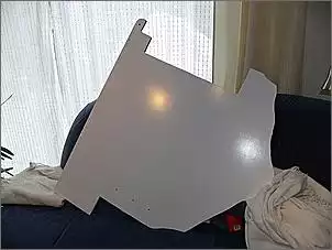

hallo zusammen,
ich habe folgendes Problem:
Ich habe das Schott (ich nenn das jetzt mal so) zwischen Steuerstand und Kajüte meiner Bayliner 1952 ausgebaut und lackiert.
Hits:	989
Größe:	68,4 KB
Verwendet habe ich wasserverdünnbaren PU-Lack mit Filzrolle. Da sind jetzt erstmal nur zwei Schichten drauf mit 120er Zwischenschliff. Aus der Nähe sieht das so aus:
Hits:	1921
Größe:	58,8 KB
Irgendwie leicht krisselig. Orangenhaut.
Was kann ich tun? War meine Schicht zu dick? Oder ist das Material generell nicht besser hinzubekommen?

Sieht mir nach zu wenig Verdünner aus. Man muss den Lack so einstellen, dass er gerade noch dick genug ist um keine Lecknasen zu bilden.
120er war ein Schreibfehler, oder?
Norman

Nee, 120 war schon richtig. Zu grob?
Und du meinst, ich sollte den Lack etwas verdünnen? Leuchtet mir ein, dann verläuft er besser.

120er nehme ich nicht mal zum abschleifen. Je besser der Untergrund desto besser das Ergebnis. Hatte aber in Deinem Fall keine großen Auswirkungen, weil der Lack zu zähflüssig und deshalb die Schicht auch zu dick war. Damit hast Du ohnehin alle Riefen zugekleistert.
Bekommt man aber mit schrittweise feinerem Schliff und anschließender Schleifpaste und Schaustoffpad wieder hin.
Bei so einem kleinen Teil ist es aber einfacher und kostengünstiger es noch mal glattzuschleifen und neu zu lackieren, wenn man die benötigten Sachen nicht schon hat.

Kenne mich mit Rollenlackierung nicht aus, würde aber mindestens 400er nehmen. Glatter kann aber nie schaden, wobei 2.400er schon eher für den Endschliff bei Konzertflügeln sind. Übertreiben muss man ja nun auch nicht.

Wenn Du es mit der ,,Rolle''' nicht besser hinn bekommst, gäbe es noch ein Möglichkeit !
So viel Schichten wie möglich aufbringen, richtig aushärten lassen, dannach
die grobe Stroktur glatt schleifen.
Ich würde mal grob sagen 400/600/800/1000 dannach aufpolieren mit Maschiene.
MfG Michael

wenn man mit der rolle lackiert, sollte man kurz danach mit einem schaumpinsel glätten. Die rolle verteilt die Farbe gleichmässig und der Pinsel sorgt dafür, dass die Rollenstruktur glatt wird. Ich würd allerdings auch auf eine zu dicke farbe tippen.

Das ist bestimmt zu dicke Farbe. Orangenhaut bei nicht sauberem Untergrund (Silikonreste) sieht anders aus. Wenn Du einen vernünftigen Excenterschleifer hast, würde ich abgestuft (180,240,320) plan schleifen und mit verdünnter Farbe nochmal überlackieren. Das geht meiner Meinung nach schneller als schleifen und polieren.

Erst mal mit 220 schleifen am besten mit Festo Rotex.
PU wasserverdünnbar mit Schaumrolle aufbringen u. mit Acryllackpinsel verschlichten.Zwischenschliffe mache ich mit einem Schleifpad.
Wasserverdünnbare Lacke lassen sich nicht polieren.(Ausgenommen KFZ Lacke).
Leider verlaufen die neuen Lacke nicht mehr wie die Lösemittelhaltigen 1K Lacke.
In meinem Betrieb verwende ich für Top Lackierungen ausschliesslich LH Lacke.
Meine Kundschaft muss sich langsam auf Orangenhaut einstellen.
Mein Lager habe ich mit noch genügent LH Lacke bestückt.
mfg me.m.keller

zu wenig Verdünner.

Das passiert öfters bei Acryllacken wenn sie nicht gut verdünnt werden!
Die ziehen schon beim rollen an!
Dadurch hast du schlechte verlaufeigenschaften!
Verdünne ihn runter und mach mal eine Probe mit ner Schaumstoffrolle!
Mit der komme ich besser klar!
Schmeisst am Anfang zwar Bläschen, aber bei richtiger Viskosität sind die nach 5-10 Minuten geplatzt!

120
Dann lackier nochmal über, und schleif mit 500 oder noch gröber an!
bei 120 ist das was du Orangenhaut nennst, der "abdruck" vom schleifkorn
