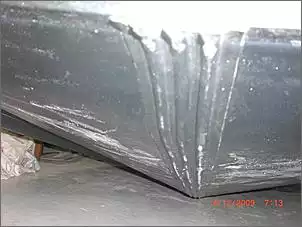

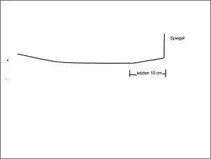

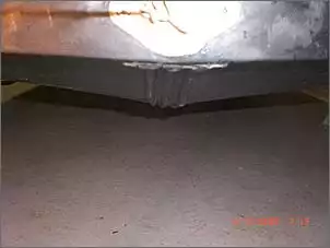

Des weiteren finde ich läuft der Kiel nach hinten etwas merkwürdig aus.
Hab da mal zwei Bild gemacht.
Hits:	362
Größe:	26,6 KB
Hits:	351
Größe:	3,8 KB
Gruß Toni
