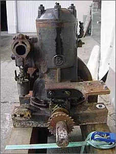

Ich habe einen alten Motor kaufen können, leider habe ich keine Ahnung um welchen hersteller es sich handelt.
Der Motor stammt wahrscheinlich aus einem Boot.
Stehender 1 Zylinder zweitakt Motor Bohrung 105mm Hub 110mm Hubraum 950ccm
Motornummero 243 Vergaser HOMA VERGASER D.R.P. Type: 0 Nr. 923
Auf dem motor ist nur ein "B" im Guss und es fehlen der Zündmagnet und die Leitungen der Schmierung.
Wer kann mir über Hersteller Typ Baujahr oder sogar Unterlagen weiterhelfen.

das Logo und die Bauform erinnert mich an einen alten BARKAS Motor wie er auch an Pumpen der Feuerwehr verbaut wurde.

Es ist 100 % ein Benzin 2 Takt Motor, oben in der mitte ist die Zündkerze.
An der Kurbelwelle ist ein Excenter mir dem antrieb per Kette für den Zündmagnet, und der Excenter hat wohl eine Wasserpumpe betrieben.
Der Motor dreht wieder (musste ein wenig nachhelfen) schleierhaft ist mir auch noch die Schmierung es fehlen die Leitungen zu den Anschlüssen, und eine Oelpumpe finde ich auch nicht. Es kann aber auch sein das das mit dem Druck oder unterdruck im Kurbelgehäuse gesteuert wurde.
Auch der seite der Standmotoren konnte mir bisher auch noch niemand weiterhelfen.
Also so weiter bin gespannt.
Gehen diese Anschlüsse alle nach oben weg ? Dann könnte es sein das die Schmierung durch s.g. Ölgefäße vorgenommen wurde die im Betrieb immer wieder nachgefüllt werden mussten. Das war um 1920 rum noch durchaus üblich. Man kannte es ja auch bei den Dampfmaschinen nicht anders. Ein tolles Stück ! Ich werde in den nächsten Tagen mal versuchen an mehr informationen zu kommen. Hat der Motor irgendwo Gusszeichen/Beschriftungen ?

Es hat bei den Kurbelwellenenden Anschlüsse diese nehme ich an waren mit Staufferbüchsen Versehen.
Dann ein Anschluss an der seite des Zylinder zu sehen auf Foto A (hier sieht mann auch das eingegossene "B" leider der einzige hinweis auf den Hersteller.
Ein Anschluss ist auf der seite unf führt in das Kurbelgehäuse.
Das Runde über dem Schwungrad ist Wahrscheinlich der Oeltank aber die Anschlüsse sind alle oben.
