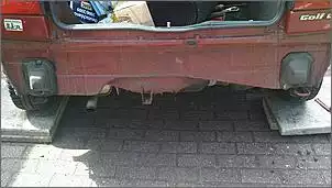

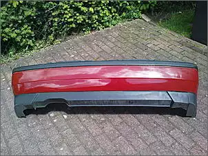

So war es bei meinem Golf 3:
Heckschürze abnehmen.

Dann siehts so aus:

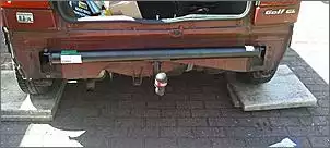

Dann die Blenden abnehmen und AHK montieren.

Anschließend passendes Loch in die Heckschürze schneiden und wieder montieren. Dann verkabeln, Halterung für den Stecker anbauen, Anhänger dran und losfahren!
Die Blenden sind sog. Defos...Deformationselemente, die nehmen beim crash die Energie auf damit der Rahmen nicht soviel abbekommt.
Sind die beim Werksanbau auch ab?
Gruß Thomas
Hi Thomas,
ja.

Die Deformationselemente haben ja nach Anbau der Ahk ihren Sinn verloren da ja das Heck des Fahrzeugs durch den Querträger der Ahk eh versteift wird. So könnten die Deformationselemente eh keine Kräfte mehr aufnehmen.
