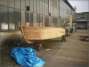

darum soll es mal gehen...Klicken Sie auf die Grafik für eine größere Ansicht

Aber das ist doch kein Klinker-Rumpf....

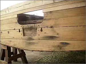

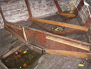

Hits:	337
Größe:	55,2 KB
Hits:	351
Größe:	58,0 KB

Das sieht wie ein geplankter Rumpf aus
Nun bliebe nur noch heraus zu finden, in wie vielen Schichten er geplankt ist, oder ob er klassisch auf Stoss geplankt wurde
Gruß 45meilen

hab da noch eins,vielleicht hilft das ja weiter...Klicken Sie auf die Grafik für eine größere Ansicht

Zitat von Lettie Beitrag anzeigen
wie bekommen wir das raus?
Na, obenrum karwel, untenrum offenschtlich geklinkert... seltsame Mischbauweise.
Nach meinem Empfinden übrigens sehr dünn mit Spanten ausgesteift.
Und so, wie die Kiste derzeit aussieht,mußt Du Dir ob der Beschichtung keine Sorgen machen. Ich denke, da wäre erstmal allerlei gammeliges Holz auszutauschen.
Ich seh da kein Karwel
Gruß 45meilen
Also, mir scheint das obenrum nicht geklinkert, aber vielleicht täushct mich auch mein Schlaptop-Display...
Obenrum einfach/einlagig geplkankt, unten geklinkert
Einfach geplankt glatt = karwel

hilft das Bild weiter?Klicken Sie auf die Grafik für eine größere Ansicht
