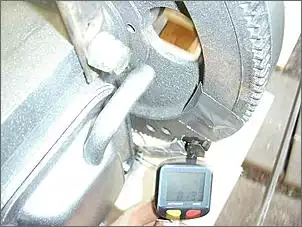

Also hier das versprochene Bild:
Hits:	595
Größe:	41,5 KB
Also heute hats auch mit der Anzeige funktioniert Stabil so um die 1750U/min Muss so ein DZM einlaufen,oder wie?
Ich hab das Magnet jetzt erstmal in einer Wuchtbohrung am Motor verklebt (Unter dem silbernen Tape) und schnell nen Blechhalter für den Abnehmer gebaut nicht schön aber funzt. Unwucht wurde nicht verstärkt.
Also für alle die nen Diesel mit max. so 1800U/min haben doch auch eine Möglichkeit billig die Drehzahl abzulesen klar nicht technisch perfekt
Man muss nur schauen, es steht bei den Fahrradtachos wenn dann dabei Radumdrehung (u/min) haben aber nicht viele also genau schauen.
Aber ist ja auch verständlich was intressiert beim Fahrradfahren wie schnell sich das Rad dreht

Ich werde den Geber an der Wellenverschraubung nach dem Getriebe anbauen.
Mein Nannidiesel geht bis 3600 U/min.
Hurth Getriebe ist 2,05:1
Die Fliehkräfte an der kleineren Wellenverschraubung sind nicht so hoch.
Dann nur noch x2 und fertig ist es.

tzt wo du es geschrieben hast ist mir auf dem Bild aufgefallen das ich ja weiter Innen auch noch eine befestigungsmöglichkeit habe am Schwungrad, und stimmt damit wird die Unwucht weiter reduziert
