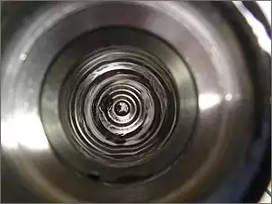

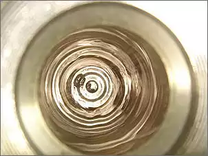

Nur etwas Schnodder war hinten drin, den konnte ich aber rausspülen:
Hits:	625
Größe:	27,7 KB
Hits:	628
Größe:	32,5 KB

Keine Anoden montierbar da es noch die "Urbravozylinder" sind.
Und pure Neugier da sich die Stempel auch mit roher Gewalt keinen mm bewegen liessen.

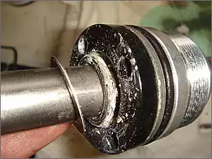

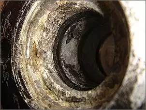

Die Endkappen klammern sich übelst an die Kolbenstange,
lassen sich nichtmal runter prügeln!

Die Endkappe hatte Plaque und hat sich an der Kolbenstange fest gebissen:

Welche Funktion hat die Spange in der Nut zwischen den beiden O-Ringen
Hits:	404
Größe:	29,3 KB
Alt 17.11.2009, 18:22
Registriert seit: 07.02.2005
Ort: Niederbayern
Beiträge: 6.416
Hab dir doch Papier mitgeschickt: !!
Muss den elektrischen Kontakt zur Stange herstellen!
Zuerst die beide O-Ringe rein, dann mit kl. Telefonzange, Pinzette, dann den „Continuity“- Ring rein, der muss nach dem Einbau überstehen, damit Kontakt mit der Stange hergestellt wird. (mit Multimeter messen!)
So wie die Kappen aussehen: ?? ob die noch mal gehen?? Mal schaun, was die anderen Spezies meinen. In dem Zustand nicht!
Das ist halt das Argument, das da die Anoden draufgehören.
Grüße von Herbert
