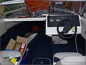

Hallo zusammen.
Ich überhole über den Winter meine Bayliner 1952 und habe dazu auch die Zwischenwand mit der Falttür zur Kajüte ausgebaut. Die Wand ist insgesamt nur mit ein paar wenigen Schrauben fixiert.
Hits:	589
Größe:	42,5 KB
Die Schrauben sind teils verbogen, so dass ich sie ersetzen will. Da stellt sich mir jetzt die Frage: Edelstahlschrauben oder reichen auch verzinkte?
Und wo wir schon dabei sind: ich will die Wand (Holz) neu lackieren und würde dazu ganz normalen Wetterschutzlack oder sowas aus dem Baumarkt nehmen. Gibt's hierzu Gegenargumente?
