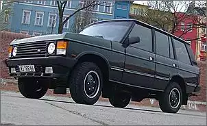

Ich habe aus dem BF ein wunderschönes Auto erworben und dann will man auch was zurückgeben und wenn es nur Kurzweil für die User ist
Ich beschäftige mich also mal wieder über den Winter mit Sachen von denen ich gar keine Ahnung habe
Da steht er nun der gute Wagen
Frontkupplung ist ja zum Rangieren schon mal gut
Was dann geschah.
