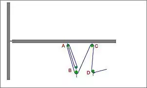

Da ja nicht jeder in der Seemannsschule mit Flaschenzügen geärgert wurde, hier ´ne lütte Kloogscheeteree:
In Bild 1 siehst Du so eine wunderbare Talje (so heet bi de Seefohrt een kompletten Flaschenzug) mit 2 Umlenkblöcken, und zwei Klappläufern.
Ein Klappläufer ist die kleinste Talje und besteht aus einer losen Scheibe mit einer festen und einer holenden Part.
Die beiden losen Scheiben (die heißen so, weil sich bewegen können, zB hoch und runter) sind am Großbaum gelagert. Die feste Part ist direkt am Bootskörper fest (über den Hundsfott (der Hundsfott, niemals die Hundsfott ) und die holende Part geht vom linken Umlenkblock in Deine Hand.
Damit das ein büschen klarer wird, habe ich das herrliche Bild2 gemalt.
Da ist die feste Part nicht über den Hundsfott, sondern direkt am Bootsboden befestigt.
Kiek an, nu kann man dat beter sehn:
Das sind zwei Klappläufer nebeneinander, jeder halbiert die Kraft des Großbaums, sodass Du nur noch ein Viertel der Last an der holenden Part hast.
Jo, so is dat woll.
Ich habe das mal mit den gebräuchlichen seemännischen Ausdrücken geschrieben.
Schließlich hat ja eine Kuh kein Geweih und ein Pferd keinen Schwanz.
Na, man tau, loui, mit der Talje büst Du nich ansmeert.
Nimm die man.
Gruß Rolf

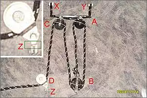

Hits:	1424
Größe:	48,4 KB
An den Schotringen (X+Y) auf die Rollen achten. Die dürfen nicht scharfkantig sein. Sonst leidet Dein Segel.
Der Wirbel (Z) sollte auch unter Zug leichtgängig sein. Sonst hast Du Tüddelei in der Großschot. Wegen sowas landet man schnell mal im Teich .
Am Block D ist manchmal eine Ratschen-Funktion integriert (Hebel auf der Rückseite?). Diese sollte so wirken, daß sie beim Dichtholen (an der Schot ziehen) frei läuft. Bedeutet: Beim Fieren (in einer Böe) sperrt die Ratsche. Darauf achten, daß die Schot (nach unten gedrückt) frei durchläuft. Das kannst Du nur im Boot testen. Bei meinem 470er nutze ich die Ratschenfunktion nur selten, die Klemme jedoch regelmäßig. So hast Du nicht permanent den Zug auf dem Unterarm. Vermutlich würde ich den Block D mal gegen einen mit einer Klemme tauschen. Noch früher, wenn der Wirbel Z nicht gut dreht.
_____
Bei ganz wenig Wind scherst Du die Großschot etwas aus. Da gehst Du vom Hundsfott an Block B direkt auf den Block C und dann D. So verminderst Du die Reibung und hast mehr Gefühl für's Segel.
Gruß Ralph

Hallo Ralph und Chippy ich bedanke mich für eure Beiträge, habt mir super geholfen das ich meinem Ziel einen Schritt näher gekommen bin.
Gruß LOUI
