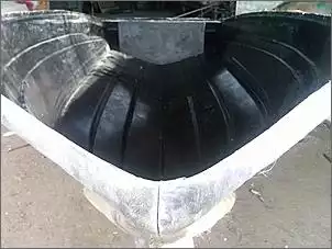

Der Spiegel und die stabilisierung der unteren Schale ist fast fertig. Ein Plastikrohr habe ich für alle Kabeln ( Lenkung, Gang...) einlaminiert.
Es fehlt nur noch eine Unterlage für die Bilgepumpen ( 2 werden einsatzbereit sein ). Hab noch keine Vorstellung, wie ich eine Unterlage oder Kasten für die Baterien mach soll. Waere für Tipps sehr dankbar.
Nach gründlicher Reinigung wird die ganze Unterschale mit Gelcoat in Grau lakiert.
Grüsse
Can

Die untere Schale haben wir am Abend aus der Form gehoben. Aber ausführliche Bilder kommen bald.
Sieht alles noch ganz roh aus, aber wenn alles zusammen ist, werden die kleinen Fehler korrigiert und alles schön polliert.

Schoen, aber hast du nichts als core material genomen,,,nur glassmatten ???
Die stringer die den motor halten haetest du vieleicht ein bischen hoeher ziehen muessen ?! ( kenn aber den motor nicht und die aufnahme ) ?!
Bulkheads haettest du auch rein laminieren muessen bevor du den rumpf ziehst,,da der sich jatzt auseinander setzt und dann das deck nicht mehr passt.
Es sei denn du hast dies gemacht,,nur ohne bilder.
Um das noch zu tun , MUSST du den rumpf wieder in die form setzen !!!!!!! GLAUB MIR ,, habe den fehler schon mit erlebt !
Und bei deinem naechsten boot nimm bitte kein holz ausser am transom .
Schau mal hier.
www.fiberglassservices.com
nur als anregung fuer bessere modernere materialien.
aber sonst ,super !!

Natürlich habe ich ausser Glassmatten auch Core Material benutzt. Die Stringer die den Motor halten sind auf den Bildern nicht vorhanden auch noch nicht fertig .
Bulkheads werden auch vorhanden sein sobald das Deck fertig ist. Dafür warte ich bis das Deck fertig ist und ich nachgemessen habe.
Holz verwende ich so wenig wie nur möglich ist aber trotzdem herzlichen Dank für die Infos, wie schon erwaehnt " Ich bin kein Profi ".
