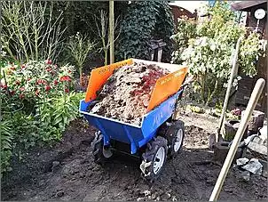

Alt 09.11.2009, 20:19
Benutzerbild von Fishzilla
Fishzilla Fishzilla ist offline
Registriert seit: 21.01.2008
Ort: Südlich Hamburg
Beiträge: 66
Boot: Raider Fisherman 18
48 Danke in 19 Beiträgen
Ich liebe solche Diskussionen.
Das am Wochenanfang.
Wir schieben keine Karren mehr, alle anderen ja.
Für kleinere BVH benutzen wir immer so was hier.
25 mal fahren und der Drops ist gelutscht.
Name:	Muck Track 365kg..jpg
Hits:	310
Größe:	93,4 KB
Den Rest der Zeit hängen wir irgendwo auf der Baustelle ab und besacken uns am Geld der Kunden.
Anhang 169965
Was ist denn das für ein Teil? Fährt das alleine, also ohne das man das schieben muß?
