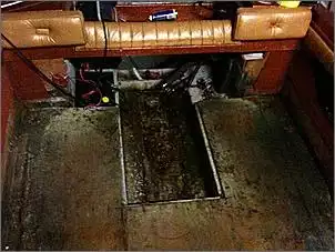

Hallo.
ich will meinen Bowirder im winter von innen verstärken.
mein Problem, am Heck sind je recht wie auch links ausgeschäumte kästen die mit spreholt ummantelt sind.
Ich denke die kästen sind von werk aus schon drinnen und auch seit dem Verschäumt.
Problem. die Müssen ja weg wenn ich an den Boden Rankommen will.
was sagt ihr zu den Kästen. raus damti und durch laminat erstezten?
bloß nicht anfassen?
oder was?
anbei eine Skitze

Die " ausgeschäumten Kästen " sollten wohl für mehr Auftrieb sorgen, wenn das Boot vollgeschlagen wäre. Also das Gewicht des Motors auffangen um eine gerade Schwimmlage des abgesoffenes Bootes zu gewähren. Wenn der Schaum nass ist, rausreissen die Dinger und durch Luft gefüllte Auftriebskörper ersetzen.

Wenn, dann nur die in Längsrichtung innen angebauten Platten der Kisten. Die stellen wohl Spiegelknie da, die die am Spiegel entstehenden Kräfte auf den Bootsboden übertragen. Die Dinger müssen auf jeden Fall wieder rein.

Raus damit!
Die Dinger waren bei allen Glastrons damals schon zum Vollsaugen verurteilt..
Einmal Wasser drin wiegt dein Boot gleich 50Kg mehr..
Also ich würde es rausreissen.
Und wenn du mal wirklich viel Wasser im Boot hast werden die zwei albernen Schaumkästen dich auch nicht retten!

IdR sind das mit 1-2 Mattenlagen einlaminierte Sperrholzkisten, die einzig den Zweck haben, dass der Auftriebs-Schaum beim Einbringen nicht weg läuft.

Ich bin der Meinung, das Du die richtige Idee hast. Laminatflächen die nicht richtig versteift sind reissen. ( Haarrisse ). Dein Boden wird weich geworden sein, daher flattert das Laminat des Unterwasserschiffes und es entstehen Haarrisse.

OK. Kenne das Boot nicht genau. Hatte ja auch geschrieben: Wenn, dann nur usw.. Dann sind die inneren Platten keine Spiegelknie und können raus.

ja für spigelknie sind die etwas dünn (etwa 1/3 der dicke von den Stringern)
Danke Aaron dihc hätt ich eh noch dazu angeschrieben.
achso einen nutzen haben die dinger doch..
ich kann meine Rückwand dran anschrauben
ok währe das auch geklärt.
