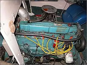

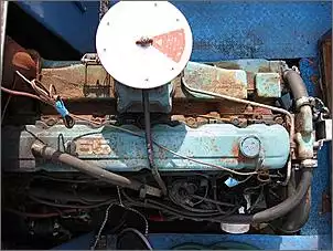

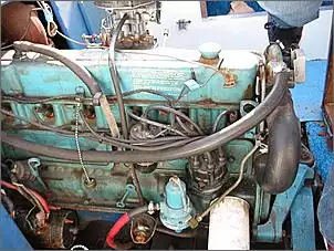

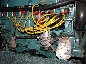

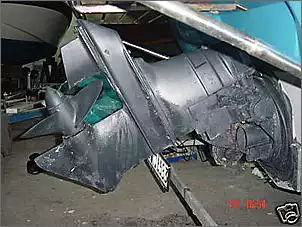

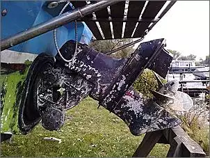

was ist bei diesem alten Modell in der Kombination mit abgebildetem Antrieb alles zu beachten?
Speziell jetzt bei der Einwinterung
Der Wartung
Welche Motorleistung verträgt ein solcher Antrieb
bzw. wie kann was kombiniert (Motor/Antrieb) neuerer Generationen wenn überhaupt.

Ich empfehle dir die SELCO Reparaturanleitung vom OMC Stern-Drive 1964-86 .
Die habe ich auch ,da steht alles drin .
Sierra Bestellnummer :SI18-03400.
Den Antrieb gibt es auch mit V8 und 235 PS
PS Bei deinem Antrieb fehlt die Orginale Anode
mfg Andy

So,da siehst du sie .
Ist unter dem Abgasauslass .Der E-Schalter hat nur die eine .Wenn die fehlt ,blüht dein Antrieb (Weiße Flecken ) .Du brauchst Alu-Zink für Salzwasser und möglichst Magnesium für Süßwasser .
Zu deinem Einwintern :Unter dem Abgassammler sind Ablasschrauben um das Wasser aus dem Sammler zu lassen .Am Motorblock unter dem Sammler ist eine um das Wasser aus dem Block zu lassen .Alles ablassen ,das alles wieder schließen .Den Schlauch vorn am Thermostat (Geht vom Antrieb an der Zündspule vorbei über den Dicken Schlauch ins Thermostatgehäuse )den machst du hinten an der Glocke ab ,leg ihn höher als das Thermostatgehäuse und füllst ein 50-50 Frostschutzgemisch solange ein bis es außen über der Anode aus dem Abgasauslass läuft .

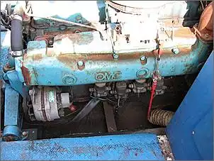

wieder mal ne Frage .
wie bzw wo finde ich denn die genaue Motorenbezeichnung an diesem guten Stück?

Modelbezeichnung lautet GMC SIX IN-Line SPECS
Technische Daten kannst du dem Bild entnehmen
