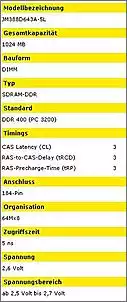

da der Elektronik-Spielzeugladen mit dem großen "C" gerade dieses RAM (JetRam JM388D643A-5L) mit 1GB im Angebot hat und der nach der Kompatibilitätsliste von Transcend auch zu meinem Motherboard passt
Name:	Speicher JetRam 1024.jpg
Hits:	224
Größe:	24,5 KB
hab ich zugeschlagen und zwei Module gekauft.

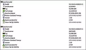

Zur Zeit ist das drin (2x512 MB):
Hits:	232
Größe:	23,0 KB
und nach "Sandra" sind die Speicherbänke zur Zeit wie folgt belegt.
Hits:	226
Größe:	13,5 KB
Kann ich meine zwei neuen RAM-Riegel jetzt einfach zu den beiden alten setzen und hab dann 3 GB oder soll ich lieber die beiden 512er rausschmeißen und nur die neuen einsetzen
3 GB wäre mir natürlich lieber ...
was muß ich beachten, wenn ich die 4 Riegel drinlasse, so von wegen Timing
PS: den Rechner hab ich noch nicht aufgemacht, ich hoffe mal, dass Sandra keinen Quatsch erzählt
Gruß Thomas
