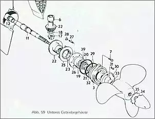

Hallo zusammen
hatte eine geringe Menge Wasser im Öl des Antriebes, beim Abdrücken des Antriebs konnte ich nur eine Undichtigkeit am Simmerring auf Kreuzgelenkseite feststellen. Ring habe ich gewechselt (danke Andy), denke aber nicht dass das Wasser von da kam, denn Balg und Kreuzgelenk waren in Ordnung. Den Ring auf der Schaltungsseite habe ich auch schon gewechselt.
An die Propellerwelle traue ich mich irgend wie nicht hin
Das im Handbuch genannte Presswerkzeug habe ich nicht, kann ich mich da totzdem rantrauen? ist viel von schlagen die Rede , auf was muß ich besonders achten? gibt es einen Trick?

das ist ein Schlagabzieher, versuch den mal wo auszuleihen, ich habe mir damals (2001) einfach eine passende Mutter aufschweissen lassen, und nach Verwendung wieder entfernt....
keinesfalls hebeln, das tut dem Alu überhaupt nicht gut...!!

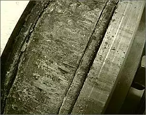

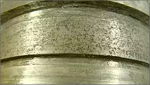

habs geschafft, aber es war eine richtige Schweinerei - reine Gewalt, wie ich es hasse. Irgend einer hat diesen Lagersitz richtig gehend eingeklebt. Erstaunlicher Weise habe ich nichts kaputt gemacht Vielen Dank nochmal an Andy

so sieht es jetzt aus

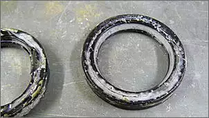

Es war eine schöne Emulsion zwischen den beiden Simmerringen, und was lerne ich daraus? Unbedingt jedes Jahr einen Ölwechsel, nur so erkenne ich ein solches Problem
