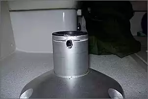

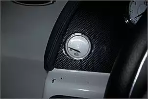

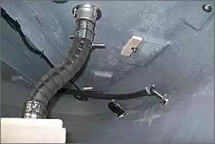

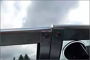

Neuboot:
Verstärkungen für die Reling 10-15 cm versetzt einlaminiert und statt den Fehler vor der Auslieferung zu beheben hat der Hersteller Holzklötze als Verstärkung untergelegt (siehe Foto) und wohl gehofft, dass ich es nicht merke.
Sockel für beide Vordersitze so wie auf dem Foto zu sehen ausgeliefert
(waren entweder nicht neu oder beim Anpassen der Höhe total verpfuscht).
Verkratztes Armaturenbrett.
Falscher Speedometer eingebaut.
Verbindungsbohrung zum Wasserablauf vom Wasserskifach zur Bilgepumpe bei der Herstellung zulaminiert.
Unmengen GFK-Schleifstaub in sämtlichen Staufächern.
Boden ungereinigt (Schuhabdrücke).
Fensterrahmen vom Mittelteil total versetzt.
Undichter Durchbruch für die Außenborder-Leitungen und Schläuche nach innen (Habe ich selbst abgedichtet).
Leider habe ich das alles bei der Übergabe des Bootes bei mir zu Hause nicht gesehen, weil es in Strömen geregnet hatte,
sonst hätte er den ganzen Kram sofort wieder mitnehmen können.

Hier ein paar Fotos:
Hits:	806
Größe:	24,5 KB
Name:	Sockel vom Sitz.jpg
Hits:	789
Größe:	20,0 KB
Name:	beschädigtes Armaturenbrett.jpg
Hits:	809
Größe:	22,2 KB
Name:	Versatz im Scheibenrahmen.jpg
Hits:	818
Größe:	16,1 KB
...wie gesagt: nagelneues Boot
