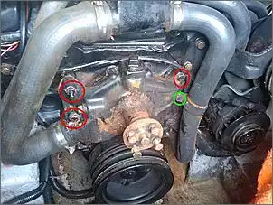

Hi !
Erstmal will ich sie nur ausbauen - dann schauen wir weiter.
Die Riemenscheibe habe ich schon demontiert.
Beim Kühlwasserschlauch fängst schon an.. der ist recht festgegammelt, denke wenn ich den ab bekomme - dann entgültig. Sprich: der muss dann wohl neu.
Die rot markierten Schrauben hab ich raus. Bei der grün-markierten kommt mir ein Wasserschwall entgegen (Frostschutz-Wasser) - die habe ich sofort wieder reingedreht !? Ist das normal ?
Welche muss noch raus ?

Du musst schon den Block entwässern!

Alt 24.10.2009, 19:52
Benutzerbild von PderSkipper
Registriert seit: 20.05.2006
Ort: inne Päärle
Beiträge: 6.470
Warum?
Alt 24.10.2009, 19:54
ivea ivea ist offline
Registriert seit: 26.01.2007
Beiträge: 1.913
Schlauchschelle ganz ab, schlauch kneten, feste hin und her drehen. Geht nicht?
Dann dünnen Kreuzschlitz vorsichtig unter den Schlauch schieben und tangential um den Stutzen drücken.
Der Schlauch kann recht viel ab. Nur nicht durchstoßen.
Viel Erfolg
ivea

Warum?
Weil sonst im Block das Wasser steht.
Das läuft halt nicht ab, wenn man kein Ablaßsystem hat.
Steht auch im Handbuch, welches René gepostet hat...
Gruß Torben

Hi !
Also die roten Schrauben raus und auch die grüne .. dann kann ich die WaPu demontieren ? Ich fürchte die ist recht festgegammelt - hoffe ich mach nix kaputter als es schon ist
Habe gerade mal ganz kurz bei EBay geschaut.. dort gibts die Pumpen für rund 99 Euro.
Aber wie gesagt: erstmal soll sie nur runter.
Gruss, Jörg

Warum?
Es gibt Kunden die mögen es nicht wenn das Frostschutzgemisch in ihrer Bilge schwimmt!
Also vorher den Block entleeren und die Mische auffangen!
Gruß Karsten
<hüstel> .. entwässern, ähm. Ja.
Bin ja schon froh das ich das Frotschutzzeugs drin hab .. jetzt soll das wieder raus ?
Also: wie entwässern und vor allem: muss dann wieder frostschutz drauf für den Winter ? ..oder entwässert lassen ?
Gruss, Jörg

Alt 24.10.2009, 20:11
Benutzerbild von L0B0
L0B0 L0B0 ist offline
Registriert seit: 03.06.2009
Beiträge: 1.125
5.826 Danke in 2.306 Beiträgen
Hi !
Öh, ich störe euch ungern .. aber s.o. .. wie entwässern
Gruss, Jörg
Alt 24.10.2009, 20:14
Benutzerbild von Exhauster
Exhauster Exhauster ist gerade online
Registriert seit: 07.12.2008
Ort: Neustadt / SH
Beiträge: 6.517
7.893 Danke in 4.154 Beiträgen
Du hast links und rechts Ablasschrauben am Motorblock!
Gruß Karsten
Alt 24.10.2009, 20:15
Beiträge: 1.125
..aber dann läuft es doch auch in die Bilge, oder ?
Gruss, Jörg
Alt 24.10.2009, 20:16
Ort: Neustadt / SH
Beiträge: 6.517
Musst schon was unter stellen
Alt 24.10.2009, 20:18
Beiträge: 1.125
Na das kann ich doch auch unter der grün markierten Schraube unterstellen und nur das auffangen was dort raus kommt !?
Oder macht es generell Sinn den Block zu entwässern zum einwintern ? Wenn ja, dann mach ich das
Gruss, Jörg
Alt 24.10.2009, 20:19
GrunAIR GrunAIR ist offline
Mod a.D.
Registriert seit: 21.02.2007
Beiträge: 5.819
16.608 Danke in 6.317 Beiträgen
Anscheined ja...
Nö - ihm hat es nicht geholfen.
Gruss, Jörg
Beim eigenen Boot kann es auch in die Bilge laufen, wenn es Dich nicht stört. Restwasser kann auch drinnen bleiben, spricht nichts gegen.
Geht halt darum, daß man - wenn man es richtig macht - dem Kunden kein überflutetes Boot zurückgibt...
Gruß Torben
