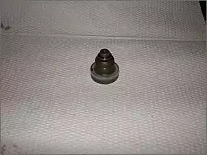

Hits:	323
Größe:	29,0 KB
ID:	203385Hallo Steffen habe ich selber getauscht die O-Ringe natürlich nicht. Sie sind in der Explozeichnung nicht abgebildet. Sind die in jeder Bosch Pumpe drinn? Meine Druckventile sehen anders aus, sie haben ein Kunstoff Dichtring. Kann ich einen einfachen O- Ring nehmen oder sind es Spezialringe. Gruß Holger

Sorry Holger,
ich hatte nicht genau gelesen um was für einen Motor es sich handelt, nur OM **.
Die ESP ist anders und mit dieser kenne ich mich nicht aus - leider.

Hallo Steffen! Die Pumpe hat keine O-Ringe aber Trotzdem DANKE
Gruß Holger
