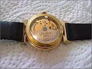

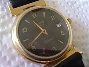

Wo finde ich an dieser Uhr die Kaliberbezeichnung?
Glashütte Spezimat Automatk. Habe ich so um 85 bekommen.

Ist eine ältere Ostuhr, deren Rep. soll zwischen 400 und 600 kosten . Da die Uhr von mir nicht getragen wird und nur einen ideelen Wert hat, gucke
(möchte) ich bei Ebay nach Laufwerken. Die Uhr ist tiptop, ich weiß nicht warum sie auf dem Bild so schäbig wirkt?

85? Sicher? Glashütte original gibt es meines Wissens nach erst ab 1990, die anfänglich das ETA-Kaliber 2428, ab 92 auch wieder eigene Werke mit Kaliber 10-30 trugen.

10-30? Ich glaube mikroskopisch klein: GUB 10-30 erkennen zu können. Ist das denn die Kalieber Bezeichnung? Das Laufwerk habe ich schonmal, vor längerer Zeit ersetzten lassen.

Wenn sie ein echtes Glashütte-Kaliber hat, dann lohnt eine Revision zu dem Preis!
Irgend ein wildwuchtiger Pfusch-Refit mit einem Laufwerk aus der Massenfertigung macht die Zwiebel hingegen wertlos!

Auf dem Foto sieht es ausserdem ganz danach aus, als ob der Minutenzeiger völlig aus seiner Mittelachse verbogen wäre...
@Eckat: Zu welchem Preis? Jörg hat doch noch gar nichts zu den Reparaturkosten gesagt...
Eine völlige Generalüberholung sollte definitv unter 200,- Euro machbar sein, müßte aber meinen Lieblingsuhrmachermeister noch mal fragen, ich glaube der hat die auch im Programm.

Gutes Auge.
Sekunden und Minutenzeiger sind abgefallen..ich habe die Uhr bei einem Unfall getragen (ausnahmsweise).
Das Laufwerk soll defekt sein und die Rep. teurer als der Austausch.
Jörg von der (ex)Freibeuter

Wenn Du die Uhr irgendwo bei einem Unfall angeschlagen hast, kann natürlich die Unruhwelle ungünstigstenfalls einen abbekommen haben, dann hat Dein Uhrmacher recht. Ich würde mir aber noch eine zweite Meinung holen. Es gibt nämlich Uhrmacher, die auch reparieren können und wollen, und solche, die grundsätzlich lieber alles kategorisch austauschen, was nach Arbeit riecht...
