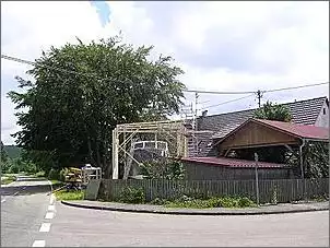

Ich hatte mir für den Rumpfbau etwas ähnliches ausgedacht,
siehe Anhang.
Nur leider war bei uns das Bauamt der Meinung das
wäre Baugenehmigungspflichtig und ich musste es wieder abreissen.
Ich hoffe Du hast damit mehr Glück.
Gruss Paul
