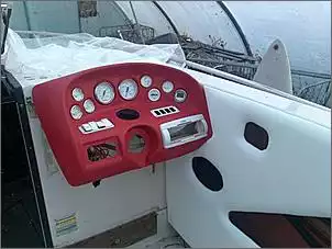

wir wollen unser Armaturenbrett ein wenig verschönern.
Ich dachte da so an einen Lederüberzug o.ä., hat das schon mal jemand gemacht?
Dachten so an weiss blau, denn der Rest ist auch so gehalten. Sollte ja schon passen.
Würde mich über Tipps und Tricks oder Ideen von euch freuen

Hallo Du musst das ausbauen und nach einem Autosattler bringen, der macht Dir das und es wird nicht die Welt kosten. Gruß Holger

Mit hellen Farben an der Oberseite des Amaturenbrettes wäre ich vorsichtig -gibt unangenehme Spiegelungen in der Windschutzscheibe!

Das Material kostet nicht die Welt. Wenn du keine 2 linken Hände hast, würde ichs einfach mal probieren. Immer ein Instrumenten-Loch ausschneiden und hinten tackern (bei Kunstoff kleben) dann erst das nächste um die Spannung bei zu halten.
Ich habs auch nur zum Sattler gegeben, da ich alle Seitenteile und das komplette Armaturenbrett beziehen lassen habe. Sieht dann mit Keder auch besser aus.
Die hellen Farben habe ich extra für oberen Fläschen gewählt, damit sie durch die Sonneneinstrahlung ersten nicht so heiß werden und zweitens nicht so schnell ausbleichen! Das hier irgend was spiegelt it Quatsch!!
Till

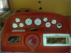

Hab im Frühjahr bei meinem Sattler in HH machen lassen (400 Euros)
