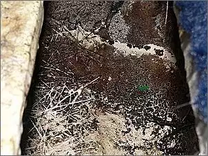

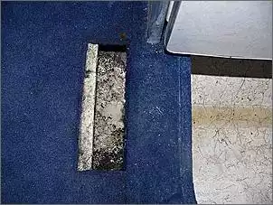

@ Tom:
So sieht's bei mir aus. In der Totale (links innerhalb der Kajüte, rechts (bereits geputzt) unter der Klappe in der Plicht:
Hits:	374
Größe:	56,1 KB
Etwas grösser:
Hits:	470
Größe:	59,2 KB

Was ausser Ölschlamm sollte das sonst sein?
