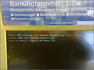

Sowas habe ich neulich auch gemacht:
Hits:	190
Größe:	39,7 KB
Erfolg: Zwischenzeitlich hatte "mein" Automat nebenan meine Karte samt Kontoauszügen gefressen (15 Sekunden "Timeout"). Super ... .
