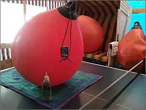

Fender kann man mit PVC-Fitting-Kleber aus dem Klempnerbedarf wieder dicht bekommen. Selbst kleinere Risse (z.B. Messerstiche ) können überbrückt werden...und halten.
Hits:	563
Größe:	36,4 KB
Eine Tube Tangit kostet 5 Euro. Ob alle Fender aus dem gleichen Material sind, weiß ich nicht. Beim NP von rund 130 Euro kann man aber mal austesten.
Jörg von der (ex)Freibeuter

Hält das auch noch, wenn Du den Fender dafür benutzt, wofür er gedacht ist?
Ich kann mir vorstellen, dass die mechanische Belastung sehr hoch ist, wenn Dein Boot den Fender an den Steg quetscht.

Wofür benutzt du denn deine Fender?
Ein 6t Boot hat die Dinger nicht zerlegt, sondern ein netter Mitmensch mit dem Taschenmesser oder Schraubenzieher. Der im Strandkorb wurde vor 5 Jahren das erste mal behandelt. Scanmarin gibt die 100er mit 40t Schiffen an, hab ich nicht, somit auch nicht getestet.
Für Mooring oder Fenderboje langt es bestimmt.
Wie Du schreibst ist Tangit ein "Fitting-Kleber", speziell für "Hart-PVC". Das bedeutet, dass z. B. ein (recht starres) Rohr press in einen z. B. Rohrbogen geschoben und so verklebt wird. Bei einem Fender wir jedoch relativ weiches Material "auf Zug" geklebt, daher ist der Tangit-Kleber hier nicht geeignet. Zudem wird Tangit beim aushärten härter als das Material des Fenders und bildet somit eine Sollbruchstelle.
Natürlich kann man das Risiko einer Klebung mit Tangit oder auch anderen Klebstoffen eingehen, auf jeden Fall muss vorher eine Klebeprobe durchgeführt werden.
Nix für ungut, Zitteraal
Anhang 158225
Ich habe als Gastlieger einen nagelneuern Kugelfender (Durchmesser 70 cm) beim Anlegen an einem Finger mit scharfer Unterkante aufgeschlitzt. Wieso "ich habe ..." Eigentlich war der Täter der (schlimme) Finger, wie ein Ninja mit verborgener Klinge. Ersatz vom Verein? Fehlanzeige! Musste da noch eine Woche liegen bleiben ...
Hätte ich ihn damals bloß nicht weggeschmissen, sondern geklebt
Danke für den Tipp!
Übrigens habe ich einen ziemlich verdreckten Fender sehr gut wieder sauber bekommen mit einfachem Grünbelag-Entferner aus der Gartenabteilung sowie mit Dichtungsentferner-Spray.
Auftragen, Einwirken lassen und mit Scheuerschwamm (ist danach aber hin) scheuern.
Viel Spaß beim Rubbeln
