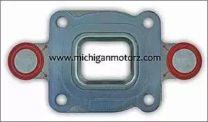

Hier ein paar Bilder meiner Problemstelle:
Dichtung, wie sie dem Monitorsatz beilag und wie ich sie auch vom Hausmeister als Ersatzteil bekommen habe.
Hier der Blick in den Sammler nach Demontage des Risers:
Man sieht deutlich die Brühe. Und diese stand in allen drei Kanälen.
Hier der Blick auf die Dichtung nach der Demontage. Hinten bei der Schraube sieht diese aus, als wäre hier die undichte Stelle gewesen. Das stimmt auch mit den verfärbten Stellen im nächsten Bild überein.
So sah die Dichtfläche vor der Montage der neuen Dichtung aus. Ich hatte die Dichtfläche mit Hilfe eines Spiegels und Schleifpapier geplant.
In meinem Mercruiser Shop-Manual ist für die "Exhaust elbows" 45ft.-lb. bzw. 61Nm angegeben. In der Monitor Anleitung stehen ebenfalls 40-45 ft-lb.
61Nm für eine "knapp M8" Schraube erscheint mir schon ziemlich hoch, auf jedenfall nicht zu wenig. Normalerweise werden M8 in der besten Qualität (12.9) mit 41Nm angezogen.
Was könnte ich hier als zusätzliches Dichtungsmittel verwenden?
Erich

Die Dichtungen sind ok - die Oberfläche vom Foto her auch.
Für mich unverständlich, wenn kein Riss im Krümmer ist...

wenn die Dichtfläche die Du zeigst, Du originale Dichtungen verwendest und sie mit 61Nm anballerst muss es dicht werden, es sei denn die Flächen (oben und unten) sind zwar sauber aber nicht eben.
61Nm ist weit mehr als meine Anleitung zeigt....
EDIT: Ich kann aber weder auf Deiner Montagedoku noch hier auf den Bildern erkennen ob du die Platten montiert hast. Damit wäre es der Klassiker bei den Vollkreisumbauten. Die Dichtungen drücken sich dann in den Kanälen durch...
Hast Du die Platten dazwischen? Ich glaube nicht, denn man kann sie nicht auf den Bildern des montierten Systems erkennen, zumal Du je Seite 2 Dichtungen benötigst und man dass sehen müsste.
ivea

Also bei meiner Monitor waren sicher KEINE Platten dabei...
Und es sind auch KEINE in der Beschreibung vorgesehen...

Glaub ich Dir, aber die Dichtungen können sich durchdrücken. Gibt extra Platten dafür.

Bei Original Merc. auch nicht.
Die Dichtungen langen vollkommen.

... können sich durchdrücken...
Hits:	326
Größe:	21,7 KB
Diese hier hat eine Metallzwischenlage bekommen. Warum wohl?
Und hier mit rotem Pfeil die Platte, die dann mit allen Dichtungsvarianten genutzt werden kann.
Hits: 1505
Größe:  13,7 KB
Einem Kumpel von mir hat das fehlen der Platte einen Motor gekostet. Er hatte Pappdichtungen dazwischen und nicht die silbrigen. Aber auch die sind recht weich.
Guck einfach nach, ob die Dichtung an den Wasserkanälen OK ist/war. Es kostet Dich nur eine weitere Dichtung..... Die im Bild hier im Tröt hatte sich bereits teilweise gelöst, da am Sammler eine Schicht hängen geblieben ist und sich nach innen gewölbt hat. Sie ist offensichtlich nicht eine, die beim Einkreis drin war, sonst hätte der Motor gekocht ... Ausserdem zeigt Deine Doku eine andere, die dafür richtige, 4 fach offene Dichtung. Denke Du hast nach dem Umbau nochmals zerlegt und weitere Bilder gemacht.
Wir suchen doch Deinen unerklärlichen Wasserverlust/Leckage. Merc lässt fast 0.1mm Unebenheit an der Fläche zu und Du hast mit Schmirgel und Spiegel gearbeitet. Die 0,1 hast Du damit in jedem Falle deutlich unterboten.
Es kann eigentlich nur ein Riss im Guss sein, oder die Dichtung ist durch.
Keine Ahnung,
aber die NEUEN offenen Dichtungen haben auch ein Platte.
Zudem ist Wasser und Abgas weiträumig getrennt.
Also überflüssig.
P.S. Monitor liefert nur mit Original Merc. Dichtungen (anthrazit) aus.
ivea
Hast Du ne Bezugsquelle/Bestellnummer für die Platten?
Erich
