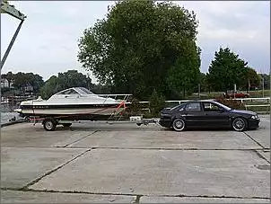

Vorgestern habe ich mein Boot aus der Inspektion geholt und auf meinen neuen gebrauchten Trailer kranen lassen. Der Trailer war vorher für eine 19-Fuss Maxum, so dass er für meine 1952 passen sollte - dachte ich.
Also schwupps, drauf das Ding.
Zufällig war Cencipena vor Ort, der mir beim Verzurren etc. geholfen hat (vielen Dank nochmal).
Das sah dann so aus:
Hits:	361
Größe:	48,3 KB
Hing ganz schön in den Seilen, die Kiste.
Samstag wollte Frau zu IKEA, ich also mit. Dort habe ich eine mechanische IKEA-Personenwaage gesehen und gekauft (5,99 EUR). Ideal, um Stützlast zu wiegen!
Was soll ich sagen: 130kg lagen auf dem Stützrad! Leck mich am Bobbes, krass verschätzt.

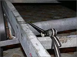

Heute, am Sonntag habe ich dann die Achse nach vorne versetzt.
(Boot nach hinten wollte ich nicht, damit der Trailer nicht noch länger wird.)
Also Trailer aufgebockt, Achse los, 10cm nach vorne, Trailer runter - noch 100kg am Stützrad.
Dann habe ich die Achse OHNE hochbocken nach vorne gezogen, das hat die Prozedur erheblich verkürzt. Dazu habe ich zwei Spanngurte - links und rechs - um Quertraverse und Achse gespannt und damit konnte ich mm-genau justieren:
Hits:	398
Größe:	42,8 KB
Jetzt habe ich am Stützrad ungefähr 60kg, auf der Kupplung dann eben noch etwas weniger (Hebel länger). Mit Ausrüstung in Boot und Trailerkiste passt das dann. Insgesamt ist jetzt die Achse satte 25cm nach vorne gewandert!
Jetzt kommts:
Von Achsmittelpunkt bis Hinterkante Boot sind' 1,80m. Inkl. Badeplattform 2m - bei nicht ganz 6m Boot. Wenn ich hinten mit meinen 85kg hochsteige, krieg ich den Trailer vorne zum Schweben.
Deshalb stell ich mir jetzt IMMER Böcke hinten drunter. Meine Sorge war nicht ganz unberechtigt.
