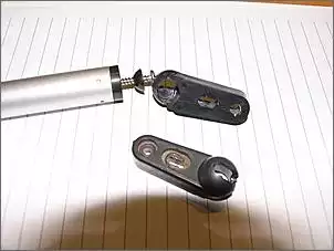

Hallo Joachim,
zunächst kurz zu den Zierstreifen: Ich seh da eher das Problem, das der Gelcoat unter dem Schriftzug weniger ausgeblichen ist als der Rest, ich denke das sieht dann ziemlich schnell sch... aus
Nun zu meinem Größeren Problem:
Die Abstände der beiden Bohrlöcher in der Windschutzscheibe und auf dem Amaturenbrett betragen von Mitte zu Mitte ca. 18mm. Die Gesamtlänge des Halters inkl. Kugelende beträgt 50mm, die länge bis zur Kugel 32mm. Die Kugel hat demnach einen Durchmesser von ca. 18mm und ist innen hohl - siehe weiteres Bild.
Hits:	551
Größe:	22,4 KB

Haben wir auf Lager.
Wieviele Halter brauchen Sie.
Bitte Adresse senden.
Kosten nicht die Welt.
Bin zwar im Urlaub - aber am Montag wird mein Office
es wohl regeln können das Sie die Halter flott bekommen.
Preis weiß ich im Moment nicht - aber nicht so wild.

Hallo Herr Hammermeister,
ich wollte mich hier nochmal bedanken. Die Teile sind angekommen und passen
Also ganz ehrlich, das ist ein super Service - Danke.
Markus
PS: Geld ist natürlich schon raus...

Ich habe zwar noch ein paar ähnliche Teile hier rumfliegen. Die dürften aber auf Dauer genauso ungeeignet sein, wie Deine Herstellerlösung, wenn ich mir den Montagewinkel ansehe.
Bei Deiner Montage bzw. der Deines Herstellers tritt unter Belastung eine nicht zu verachtende Schiebewirkung sowohl oben, als auch unten auf.
Das Konzept ist nicht durchdacht.
Ich würde in diesem Fall eine senkrechte Abstützung wählen, die durchaus aus einem "dickeren", an den Kanten abgerundeten, abgekannteten VA-Profil bestehen kann.

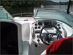

in meiner Viper Bj.2016 sind solche Halter komplett aus VA verbaut.
Wenn ich mich nicht irre sind die in der Länge (Rohr) variabel.
Frag mal bei Europe Marine in Budenheim nach....die können Dir bestimmt helfen.
Schau mal auf der Homepage von denen nach....von der V203 Pure gibt es Bilder, wo man die Teile erkennen kann....rechts und links neben der klappbaren Mittelscheibe.
Oder hier von meiner.
Hits:	152
Größe:	72,2 KB
