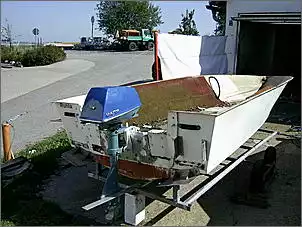

Also hier auf dem Bild sieht man den Mac am Boot.Im Forum habe ich glesen das die Kavitationplatte (richtig) mit dem Rumpf/Kiel auf gleicher Höhe sein soll,also müsste ich rein nach Maß gut 4cm nach Oben so wie der Spiegel vorher war(Bevor der Vorbesitzer das Eck rausgeschnitten hat).

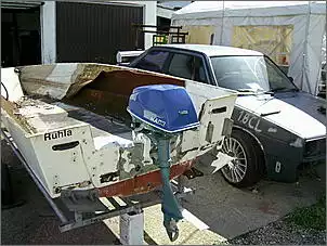

Der Spiegel ist ja hier etwas Abgesetzt (dicker) in der Mitte) Soll ich bei Erneuerung nur diese Bereich Austrennen oder Weiter nach Aussen gehen?
Welche Dicke werde ich brauchen (bei max. 10PS,sollte ich es doch ned lassen können.)Wird das Holz nur Passend in den Ausschnitt gesägt und einlaminiert,oder sollte ich da auch Formschluss herstellen mittels Nut und Feder ??(das habe ich leider nicht gefunden im Forum)
Brauche ich diese "Stabilisatoren" da am Heck?Diese Edelstahl"flossen"?
Ich meine bei bis zu 10Ps?Der VB hatte ja laut Angabe 50 drin.
Ach ja das Decksholz hatte der VB schon abgenommenaber für nen Euro und ich habs ja noch.

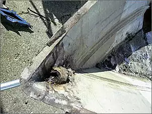

Kann es sein das dieses Boot selbstlenzend ist?Weil diese Mulde vorhanden ist und diese eine Öffnung nach hinten aussen offen ist und kein Verschluss vorgesehen ist.Der Boden vorne innen ist noch einwandfrei (Nicht weich oder so)und das Boot war bei Abholung Wasserfrei und trocken aber jetzt ist es 3 Monate draussen gestanden da ich erst das Wägelchen brauchte und jetzt war in der Bilge (richtig) Wasser.
Sollte aber wohl so kurz nichts machen, wie geschrieben Innenboden ist hart.Ich weis innen sieht man das Wasser im Boot gestanden hat(Schmutzränder)

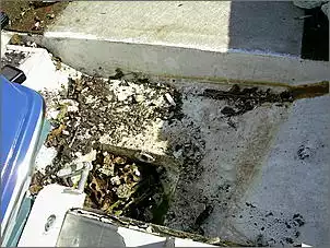

Kann mir jemand die Funktion dieses verosteten (Rohr) Stücks am Bug erklären? Und kennt jemand diesens bootsTyp (Das Deck ist aus Holz und 4 Sitzplätze 4,5m x 1,6m.
Das Decksholz (Bootssperrholz) ist ziemlich verwittert aber nicht verfault.
Wäre es !!!!Durchgetrocknet!!! und gut abgeschliffen evtl. als Grundlage fürs Überlaminieren geeignet wäre?? will ja eh kein Holzdeck sondern lackieren, nur wäre dann die Form schon da

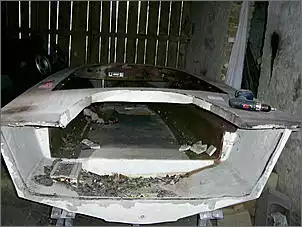

Also erstmal hab ich mir ein herz gefasst und dieses Etwas von Heckspiegel entfernt und gleich mal einiges an wie ihr es nennt "Blumenerde" gefunden und da ich das ja jetzt neu machen muss und ein Spiegel für Inborder ganz anders sein muss als für nen AB (ganz zu schweigen vom Deck werde ich nicht jetzt auf AB bauen und nachher wieder alles raussreissen. Kann dann eben erst im Land der Elche damit fahren,aber dafür die nutzlose Zeit hier in D noch nutzen

Sieht besser als vorher naja zumindest "CLEANER" so will ich es auch haben ohne unnötige balast rund ums Schiff.
